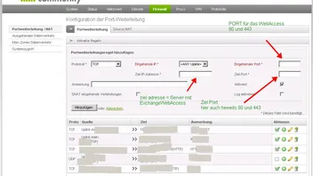

    Erst mal guten Tag.
    Ich suche mir seit einigen Tagen den Wolf da ich ein kleines Problem lösen will und nicht weiter komme.
    Für einen Exchangeserver habe ich den web access eingerichtet und im Internen Netzt funktioniert das auch.
    Jetzt will ich auch von außen auf meine Mails zugreifen können und habe nicht den Plan wo ich überhaupt anfangen soll.
    Es betrifft den Port 443 und 80 das habe ich nachlesen können. Ich habe auch eine Feste Ip im Netz Rot aber mir fehlt der entscheidende Tip wie ich mit de Endian FW weitermachen soll damit ich meine Mails lesen kann.
    Da ich mich mit FW noch nicht so auskenne bitte ich um Nachsicht.
    • 17. Juli 2009 um 11:18

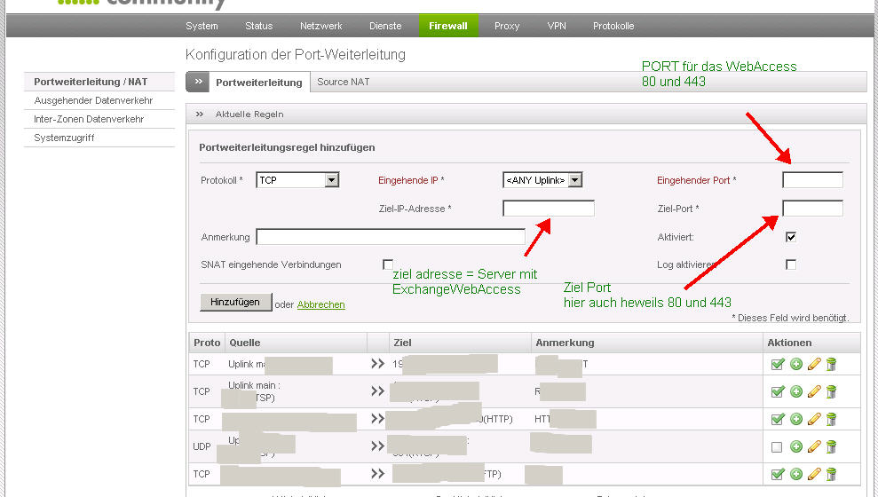

    das ist kein Problem.
    Wenn ich alles korrekt verstehe willst du nun das von außen die Leute auf das Exchange WebAccess zugreifen können.
    Das zu musst du die Ports entsprechend weiterleiten.
    Log dich auf die Admin GUI deiner EFW ein.
    Geht dann zu Firewall und füge eine neue Regel bei Portweiterleitung/NAT hinzu.
    Siehe Sreenshot das ganze musst du 2 mal machen einmal für Port 80 und für 443
    Danach kann man von außen via IP oder DDNS Name oder bei einer fesen IP mit dem Domain namen auf das WebAccess zugreifen.
    Wenn noch was unklar ist einfach Melden :)

    Also damit hätte ich nun nicht gerechnet.
    Super gut, ich habe die Einstellung so eingetragen und es lief sofort. Vielen herzlichen Dank dafür.https://www.efw-forum.de/www/forum/post…p;f=5&t=197
