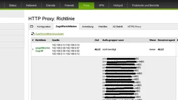

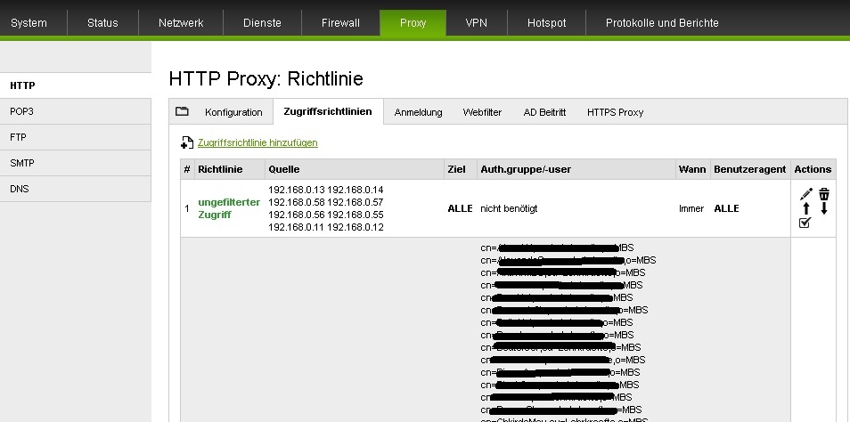

    • 13. Juni 2014 um 07:29
    Moin, unter Zugriffsrichtlinien kannst du eine Regel machen, die Regel muss an erster Stelle sein !
