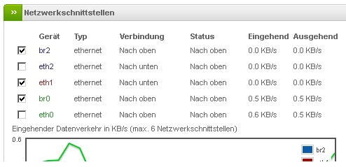

    So, bin mal mit einer 2.5.1 ( mit 2 netzwerkkarten )auf eine 2.5.2 ( mit 3 netzwerkkarten ) und anderer Hardware umgezogen . . .
    Keine Probleme . . .

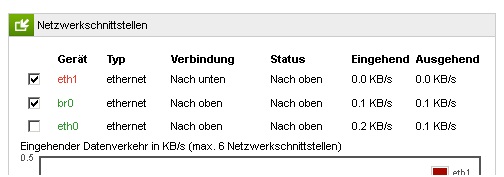

    So, jetzt mal mit der 3.0 Enterprise umgezogen . . .
    Virtuelle Maschine mit 2 netzwerkkarten auf Hardware mit 3 Netzwerkkarten . . . keine Probleme . . 8-)
