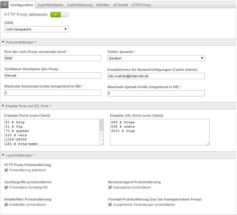

    Aktuelle Konfiguration siehe Bild...

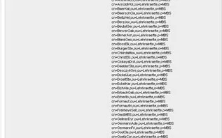

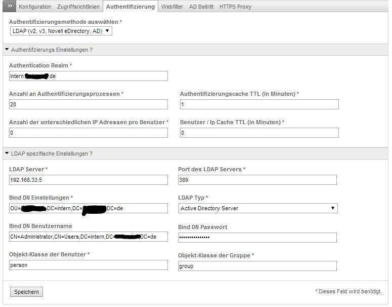

    bei LDAP Authentifizierung :
    Bind DN Benutzer:
    O= xxx
    LDAP Typ:
    LADP v2 Server
    Objekt-Klasse der Benutzer und Objekt-Klasse der Gruppe
    User

    Dein Bind DN Benutzer (O=xxx) verstehe ich nicht. Der Zugriff auf das LDAP funktioniert ja einwandfrei, nur der Benutzer bekommt keine Aufforderung zur Authentifizierung.

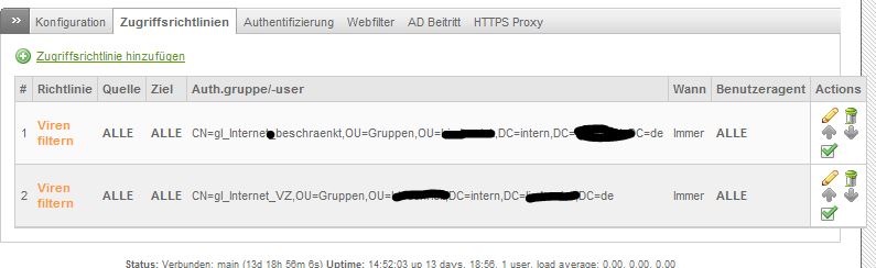

    die Authentifizierung funktioniert nun scheinbar schon mal, bekomme aber bei jedem Aufruf einer Webseite ein TCP_DENIED/403 ins squid.log.
    Apr  2 14:34:01 firewall01 (squid-1): 1396442041.244     69 192.168.33.8 TCP_DENIED/403 2550 GET http://heise.de/ nils.woehler HIER_NONE/- text/html
    Apr  2 14:34:01 firewall01 (squid-1): 1396442041.344      0 192.168.33.8 TCP_DENIED/403 2572 GET http://heise.de/favicon.ico nils.woehler HIER_NONE/- text/html
    DNS etc. funktioniert tadellos von der Maschine...

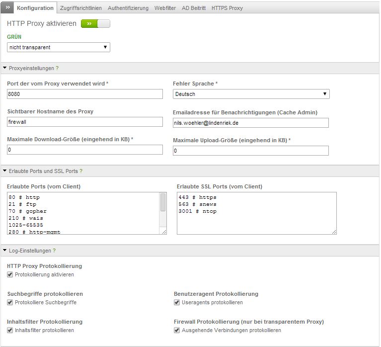

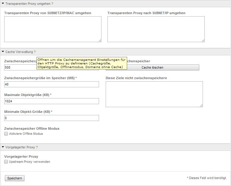

    Hier mal die aktuelle Konfiguration:
      • 39,98 kB
      • 795 × 244
      • 60,47 kB
      • 765 × 618
      • 78,19 kB
      • 767 × 698
    • 2. April 2014 um 15:49

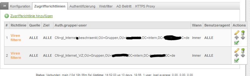

    Wie sieht denn das bei dir aus . . . unter Zugriffsrichtlinien . . hast du da nur 2 User . .
    ( kleiner Außschnitt von meiner Endian )
      • 47,19 kB
      • 317 × 400

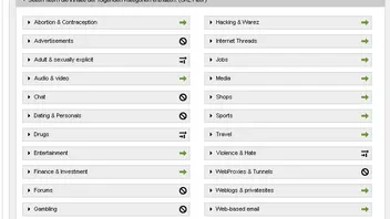

    Was hast du für Web Filter drin ? Bei den Zugriffsrichtlinien ?
      • 80,58 kB
      • 750 × 823

    Ne, ich habe dort zwei Gruppen...
    Einmal gibt es hier die Gruppe gl_Internet_beschraenkt - alle User in der Gruppe dürfen nur auf bestimmte Webseiten.
    Dann gibt es aktuell noch die Gruppe gl_Internet_VZ - diese regelt später den Vollzugriff auf das Internet.
    Die Authentifizierung funktioniert ja mittlerweile ganz gut, aber danach komme ich einfach nicht weiter.. siehe TCP_DENIED/403.
    Meine Zugriffsrichtlinien habe ich momentan ausgeschaltet und arbeite zum testen einfach nur mit dem Standard "Viren filtern" - daran kann es nun eigentlich auch nicht mehr liegen.
