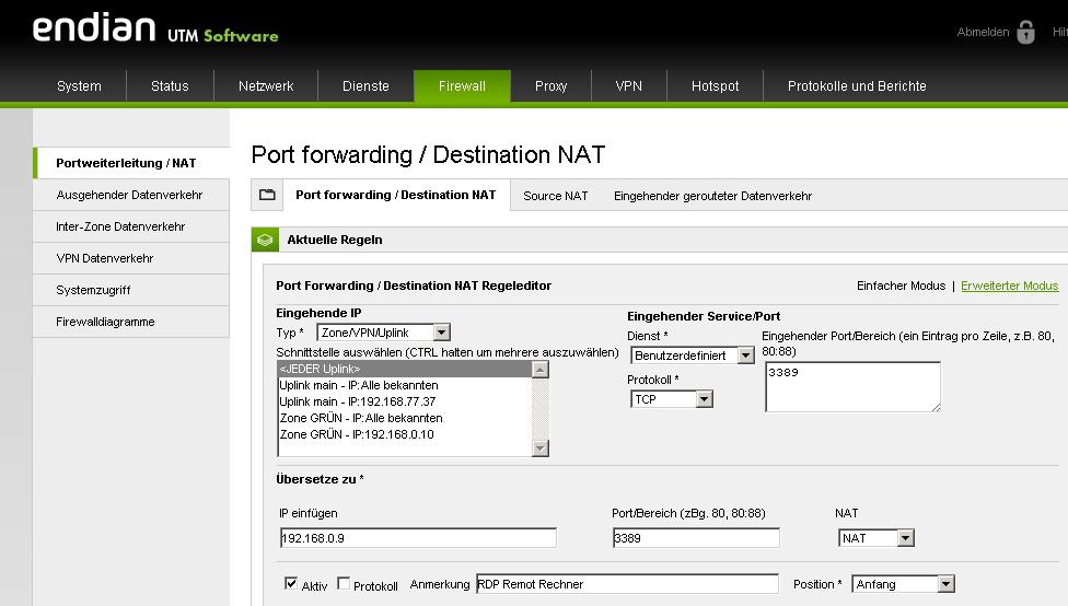

    • 25. Februar 2014 um 15:37
    Mach mal bei Portweiterleitung " Jeder Aplink "
    So sieht das bei mir aus:
      • 76,65 kB
      • 976 × 554
  • Socke81
    5
    • 25. Februar 2014 um 15:54
    Danke. Aber auch wenn das gehen würde, macht es keinen Sinn.
    Wir haben 5 public IPs.
    Beispiel:
    Public IP A soll an lokale IP A
    Public IP B soll an lokale IP C
    In deinem Beispiel wäre das nicht möglich da es nur eine IP A gibt. Oder sehe ich das falsch?

    • 25. Februar 2014 um 18:57
    Das war auch nur ein Beispiel . . für eine Port auf eine IP . . :)
    Das Funktioniert in der 3.0 auch . . .
    Lief bei mir auch auf der Community . .
