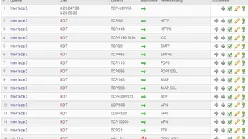

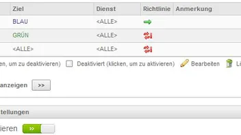

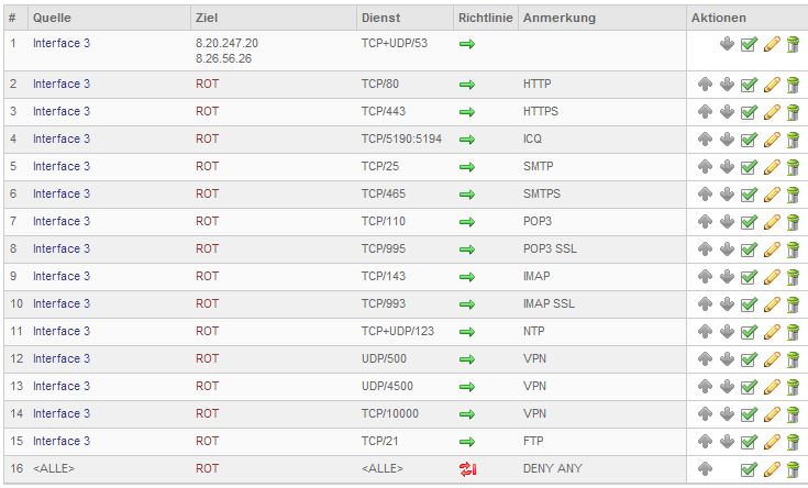

    meine endian-Firewall hat 3 Schnittstellen: LAN, WAN, WLAN
    Vom WLAN aus, soll das LAN nicht erreichbar sein - ich habe auch die Inter-Zone-Firewall aktiviert und IMHO die Regeln richtig angelegt.
    Leider ist das LAN trotzdem aus dem WLAN heraus erreichbar, woran liegt das?
    Vielen Dank für euere Hilfe! :)
      • 68,4 kB
      • 735 × 444
      • 33,89 kB
      • 747 × 246

    • 25. Februar 2014 um 15:39
    Wie sieht die Firewall Konfiguration aus ?
    Screenshot wäre nicht schlecht . .
  • dietzelmann
    6
    • 25. Februar 2014 um 15:54
    Genau wie auf den oberen Screenshots...
