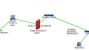

    Ich wollte mal durch meine Endian die mit Rot ins Schulnetz zeigt auf den Linksys Access Point der da im grünen Netzt steht zugreifen, geht nicht. :nerv:
    Portweiterleitung geht !
    Ein Webserver den ich zum testen auf einen Laptop habe kann ich nach Umlegen der Weiterleitung auf die IP des Laptop sofort erreichen ! !!!
    Liegt also nicht an der Endian. Sondern an dem Linksys :nerv:
    • 4. Oktober 2011 um 15:44

    beim Linksys GW eingetragen?
    • 4. Oktober 2011 um 19:41
    • #1.135
    Sollte drin sein, kann man ja auch drüber surfen, schau Morgen noch mal nach . . . :nerv:
    • 5. Oktober 2011 um 09:01
    • #1.136
    GW ist eingetragen, Test Webserver und Level One gehen aber der Linksys will einfach nicht . . . . . :nerv:
    • 5. Oktober 2011 um 09:37
    • #1.137
    hmmmmm gute frage
    Ping geht oder auch nicht ?
    Irgend welche Routen eingetragen?
    • 5. Oktober 2011 um 11:12
    • #1.138
    Das Problem ist das der Linksys eigentlich ein Router ist, das Interne Netz hängt an der Endian, Extern vom Router ist nicht angeschlossen.
    Die Clients kriegen ihre IP von der Endian und laufen über den Access Point sozusagen im gleichen Netz.
    Ich müsste das ganze umstellen, Intern DHCP auf dem Linksys ( und damit wohl auch auf dem WLan ) Extern des Linksys an die
    Endian und dann Fernzugriff auf den Linksys einrichten.
    Habe aber keine Lust . . . . .
    Es läuft ja, ich komme nur nicht von meinen Bürö ( :lol: ) auf die Linksys . . .
    • 5. Oktober 2011 um 11:41
    • #1.139
    So mal ein Bild :
      • 24,71 kB
      • 694 × 308
    • 5. Oktober 2011 um 11:50
    • #1.140
    vor sowas saß ich auch mal,
    war die Route und das GW Falsch :)
