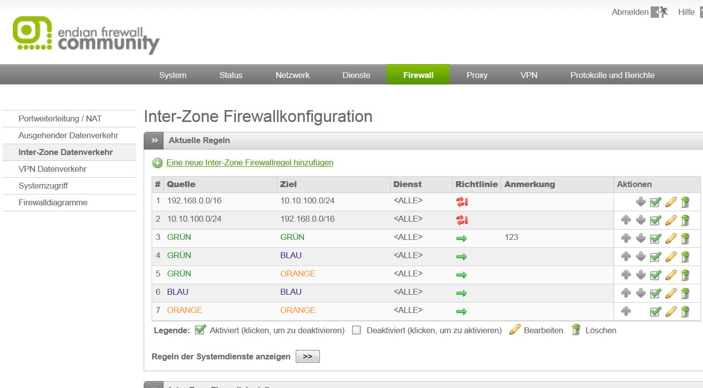

  • aender
    198
    • 13. Februar 2014 um 12:33
    Ganz einfach.
    Unter der "Inter-Zone-Firewall" die Rule entsprechend erstellen bzw. die GREEN-GREEN anpassen.

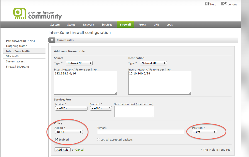

      • 109,03 kB
      • 1.013 × 639
      • 80,79 kB
      • 1.001 × 452
  • zockomat01
    5
    • 13. Februar 2014 um 12:59
    Danke! Theoretisch wohl richtig, allerdings kann ich weder was ändern noch was hinzufügen. Egal was ich hinzufüge, es erscheint nicht in der Übersicht. Und das ändern von bestehenden geht leider auch nicht :(
  • zockomat01
    5
    • 13. Februar 2014 um 13:16
    Danke hat klappt. Habe der Datei "hintenrum" entsprechende Rechte verpasst und jetzt wird auch alles gespeichert!
    Und danke, jetzt sind die Netze "getrennt"
  • zockomat01
    5
    • 13. Februar 2014 um 13:47
    wobei.... es nur so ist, das die 10... nicht die 192... sehen kann, aber die 192... schon die 10...
    Hab es so eingestellt:
