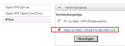

    Soll die Verbindung via OpenVPN oder eindeutig via ipsec aufgebaut werden?

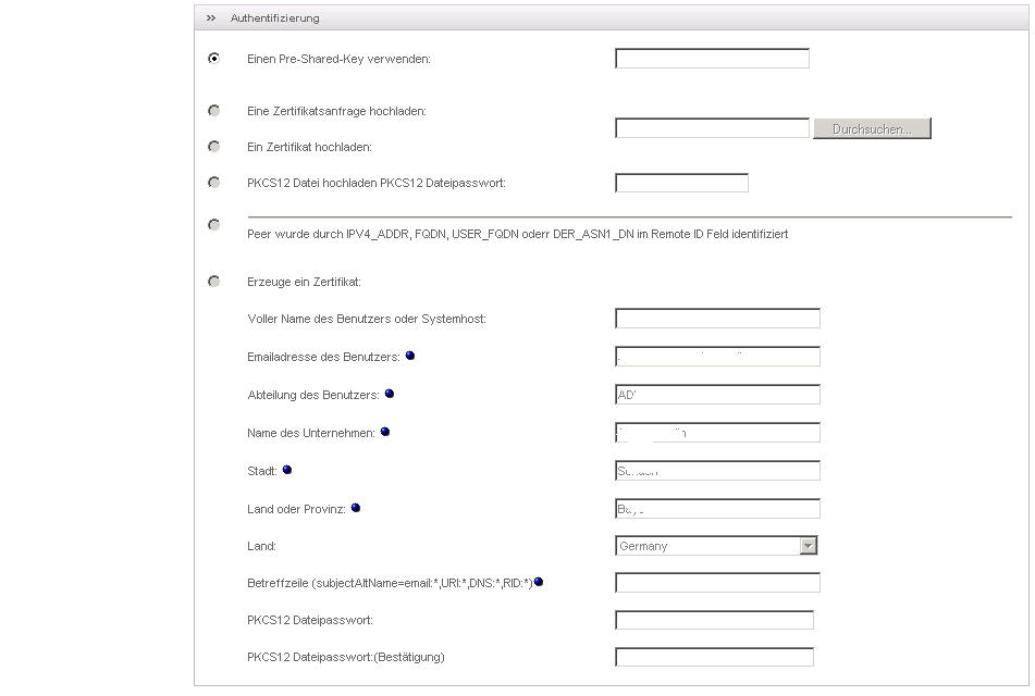

    Dann müssen erst die ganzen Zertifikate in die Endian eingebracht werden.
    unter Log/Protokolle
    kannst du dir entsprechende Informationen zu den Diensten anzeigen lassen.

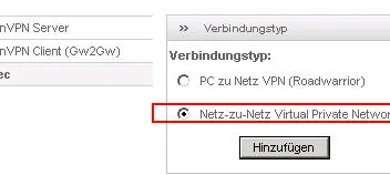

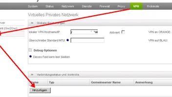

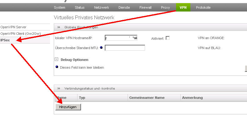

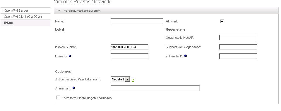

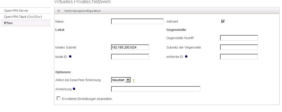

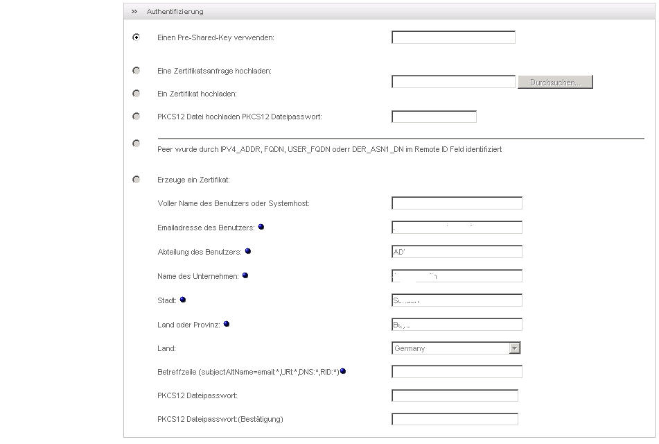

    Zum einrichten müssen die ja gewisse Daten vorliegen.Sind diese hier eingetragen?

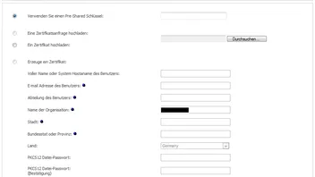

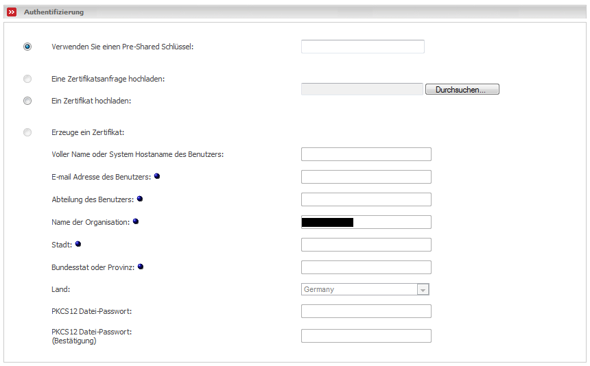

    Es soll definitiv mit IPSec gearbeitet werden, nicht mit OpenVPN. Die ganzen Zertifikatseinstellungen hatte ich gesehen und ignoriert, da ich mit einem pre-shared Key arbeiten möchte. Die sind dann auch ausgegraut.

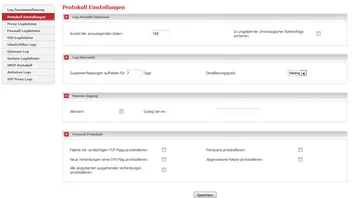

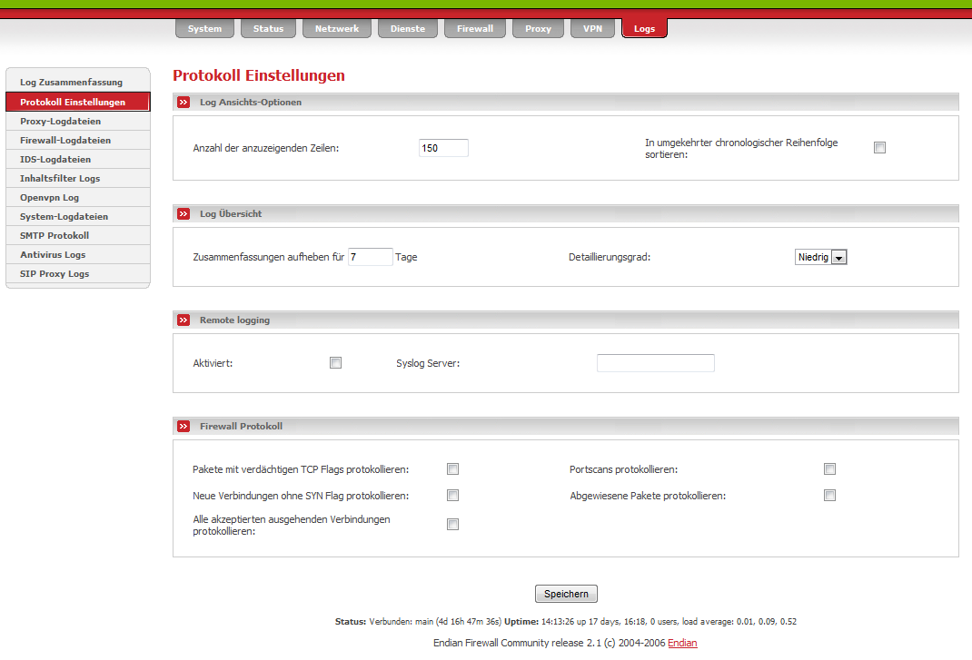

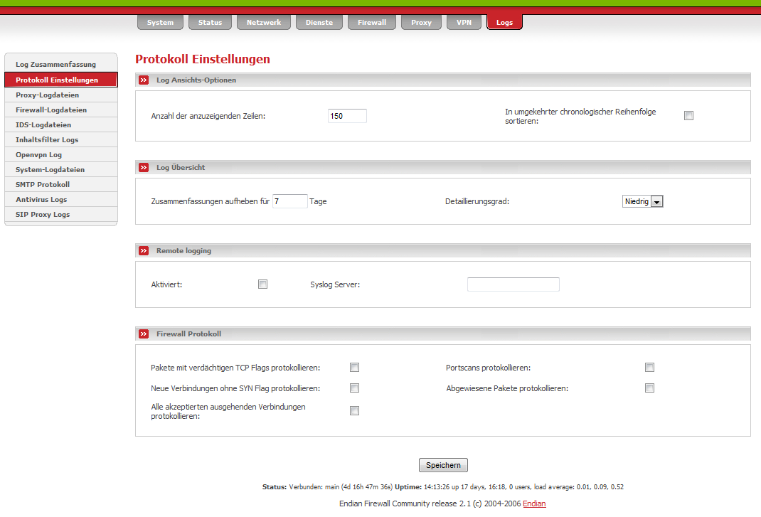

    Zu den Logfiles: entweder bin ich blind oder es gibt keine IPSec-Logs in meiner Version. Habe mal einen Screenshot angehängt, mehr sehe ich unter "Logs" nicht.

    Aber die Einstellungen sollten bei dir seperat sein zwischen ipsec und openvpn.
    hast du mir ein screenshot von den Feldern die ausgegraut sind?
  • lukasdittert
    5
    • 22. Juni 2009 um 14:53
    Hallo Frank,
    das sieht bei mir genauso aus wie in deinem Beispiel:
