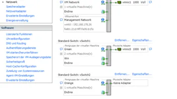

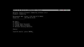

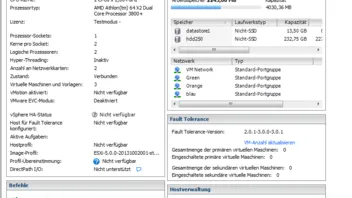

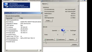

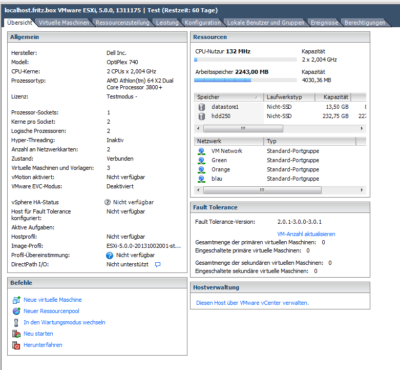

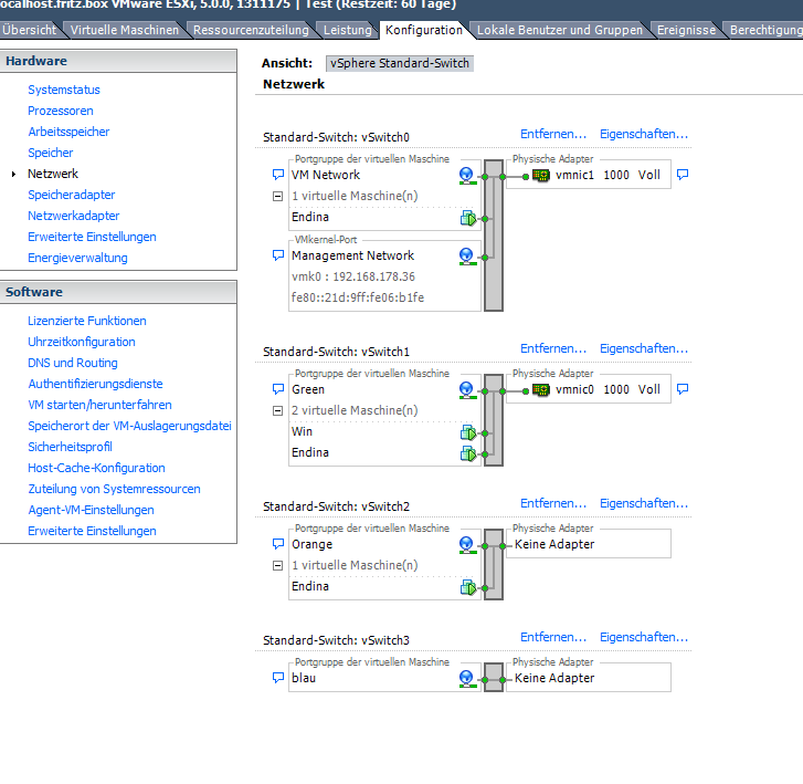

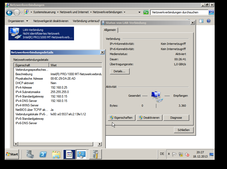

    Hi, ich brauch mal eure hilfe iregnwie stehe ich auf der leitung und komm net weiter.
    ich habe auf mein Dell Optiplex 740 AMD 3800+ 2,00Ghz 6GB RAM installirt.
    so weit so gut haben dann einen 2 Netwerkarte TP-Link TG-3468 Netzwerk Karte PCIe einegbaut. Das netzwerke mit den Switchen so eiengereichte:
    Nun habe ich das probeleme das endina das Netwerk nicht bereit stellt so das ich werder mit V-Syteme noch nomal pc auf web pannel zu greiffen kann! was kann es ligen.
    mfg Momokors

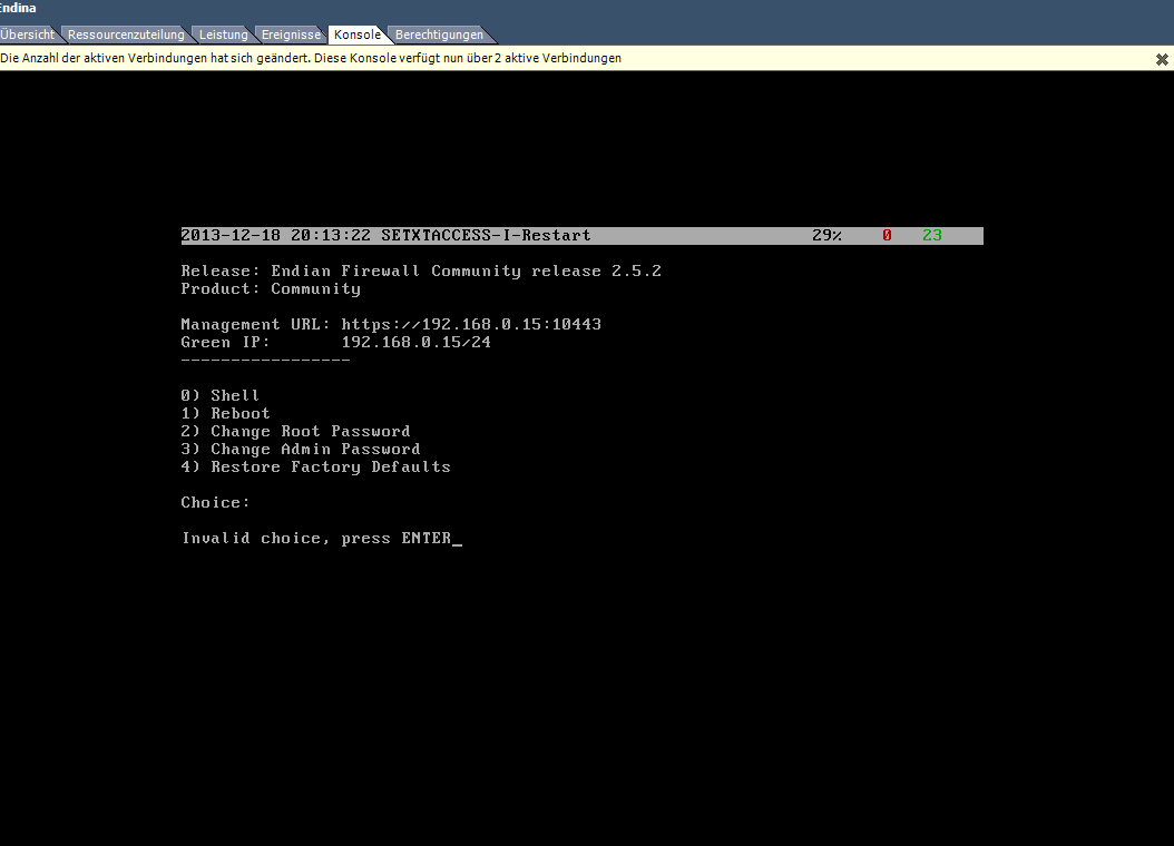

    wenn innerhalb der VMWare Console auf die Endian Shell zugegriffen wird,
    ist GRÜN von VMware auch wirklich GRÜN innerhalb der Endian?
    Des weiteren gibts immer Probleme mit dem vmware promiscuous mode.

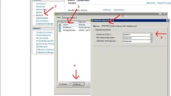

    auf der VMWare Prmiscuous Mode „ ablehnen „
    Unter Konfiguration ( 1 ) / Netzwerk ( 2 ) / vSwitch ( 3 ) / bearbeiten ( 4 ) / Sicherheit ( 5 )/ VMWare Prmiscuous Mode ( 6 ) ablehnen !

    Hatten wir schon probiert,
    da hatten wir gestern ein längeres Telefon Gespräch.
    Das Problem liegt, so meine Vermutung an der Hardware.

    würde auch sagen es liegt an der Netzwerkkarte . . . ist wohl ein Realtek 8168 Chip drauf . . . mal eine andere Netzwerkkarte testen . . . .

    Ja ist schon komisch dort.
    vSwitch0 mit Verb. zum Internen Netzwerk u.a. Endian mit Grünen Interface,
    und
    vSwitch1 mit Verb. zum Internet auf ( Fritzbox )
    Verbunden und ok.
    Pring von der Endian auf die FritzBox nicht möglich, klemmt man die Leitungen um und verbindet die vSwitch0 noch mit einer Leitung auf die Fritz, und ändert
    das Netzwerk der VM von ROT auf Grün ( Eigenschaften der VM ) siehe da Ping geht durch.
    Ändert man das wieder zurück geht kein ping raus.
    sehr suspekt ! :shock:

    Der Ping geht durch ?
    Vom Rechner aus ? Über die vSwitch1 als Grün ? Oder von der Console der Endian ?
    • 19. Dezember 2013 um 17:10
    Testweise wurde Arbeitsplatz im netz der Endian als auch FritzBox eingegeben.
    das der Zugriff auf beides möglich ist.
    Endian WebUI dort Console ping an die FritzBox welche ja per ROT an die Fritz geht ... keine Antwort.
    Dann VMNetzwerk abgeändert auf die andere Netzwerkkarte welche ja auch verbindung hatte auf die Fritz ( Switch angesteckt ) da ging der Ping.
    • 20. Dezember 2013 um 15:36
    Ja, wirklich seltsam . . . würde es halt mal mal mit einer anderen Netzwerkkarte versuchen . .
