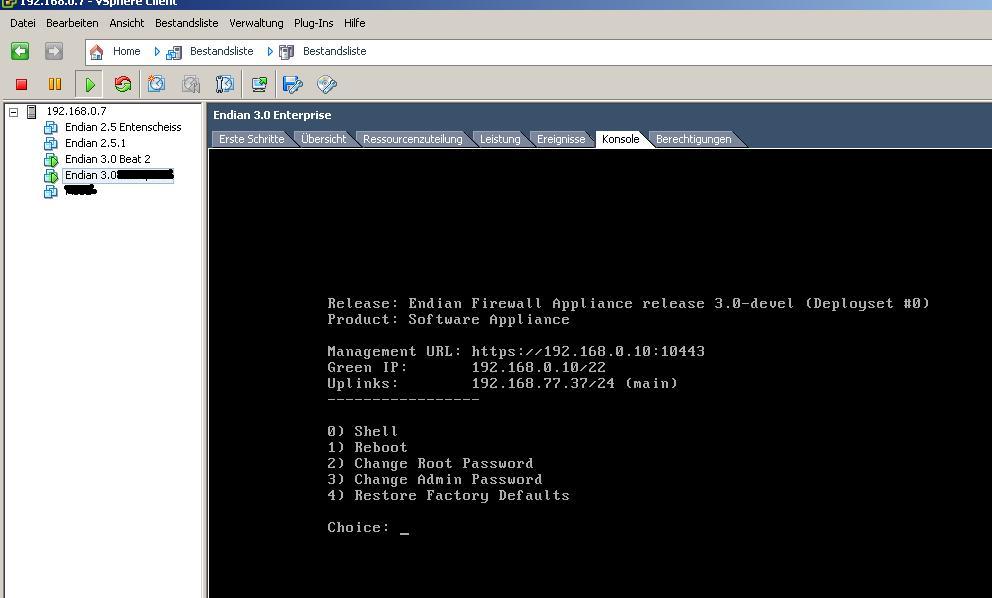

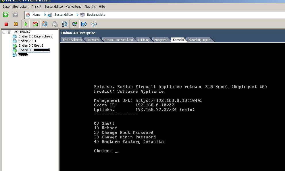

    • 28. November 2013 um 17:12
    Was für eine Hardware ist es denn ..?
    x64 mit gut CPU und Speicher ?
    Schon mal an VMWare gedacht ?
    19" Hab ich auch, seither brauch ich keine Heizung mehr im Keller :)
  • Ego
    31
    • 28. November 2013 um 21:09
    Hardware ist ein HP ML310e v2.
    Quadcore Xeon mit 3,1Ghz sowie 10GB ECC Ram.
    Nein an VMWare hab ich noch nicht gedacht, denn damit kenne ich mich überhauptnicht aus.
    Das ist für mich komplett Neuland.
    Naja, genau das mit der Heizung wollte ich vermeiden, denn so eine uneffieziente Heizung schlägt sich auch in den monatlichen Kosten nieder. :P
