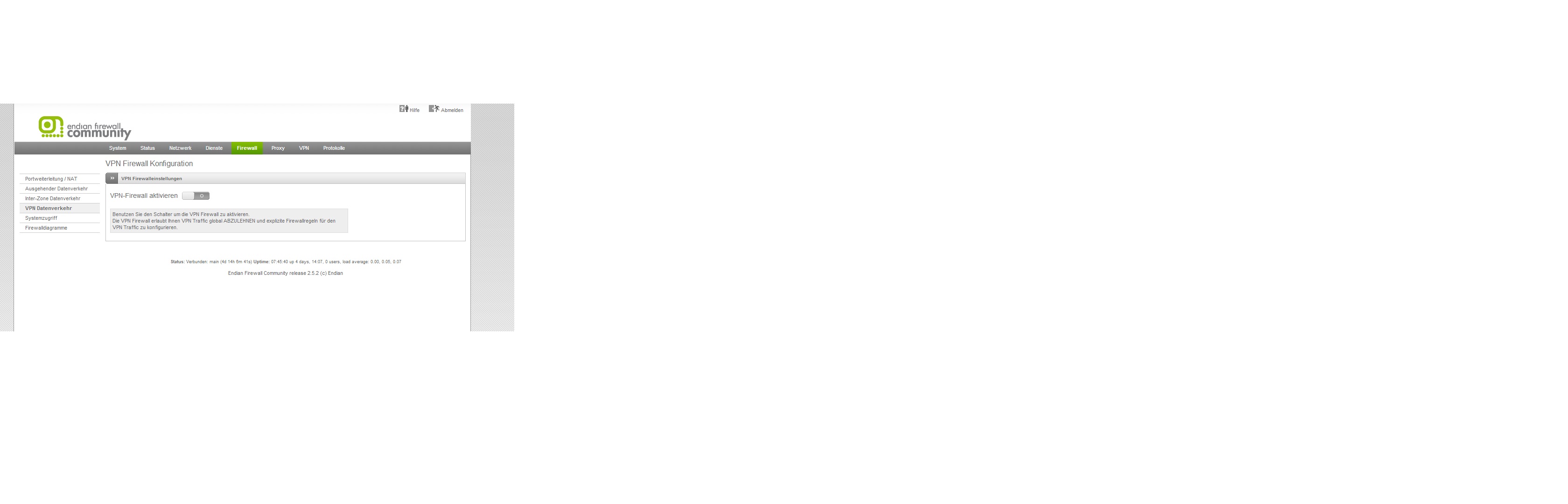

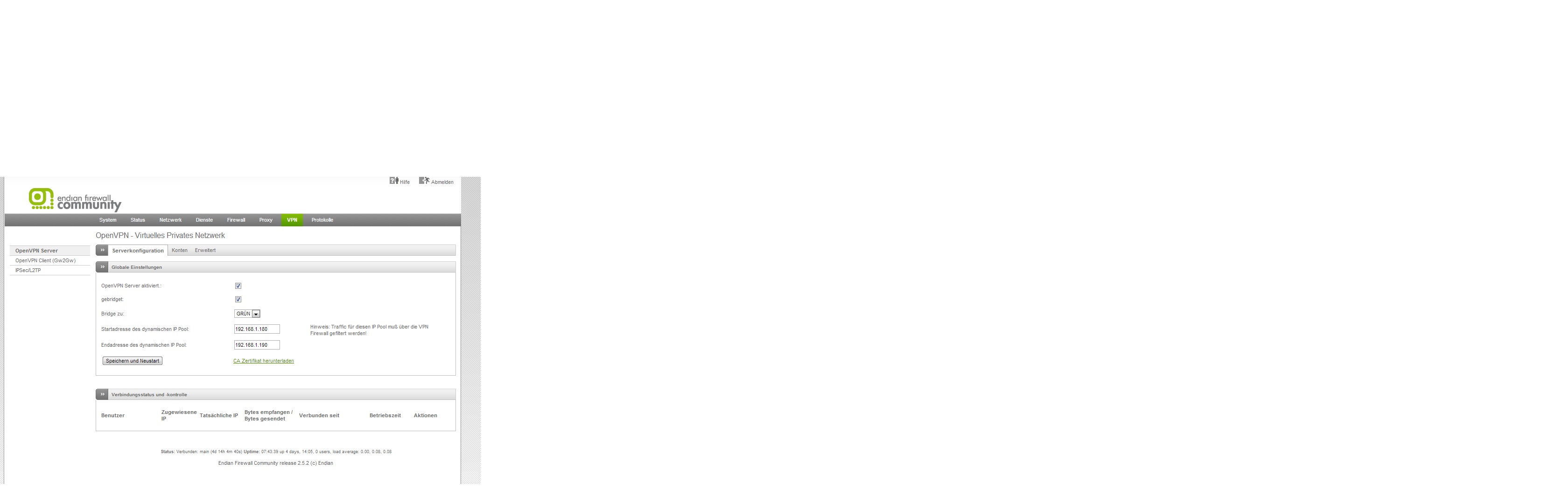

    noch ein paar screenshots
      • 148,6 kB
      • 3.360 × 1.080
      • 151,67 kB
      • 3.360 × 1.080
      • 161,28 kB
      • 3.360 × 1.080
      • 160,91 kB
      • 3.360 × 1.080
