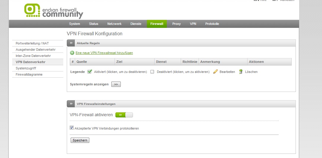

    • 17. November 2013 um 16:41
    hast du die VPN Firewall eingeschaltet?
    Kann sein das div. Ports gesperrt sind.

  • divemaster2509
    89
    • 17. November 2013 um 16:55
    Firewall ist deaktiviert.

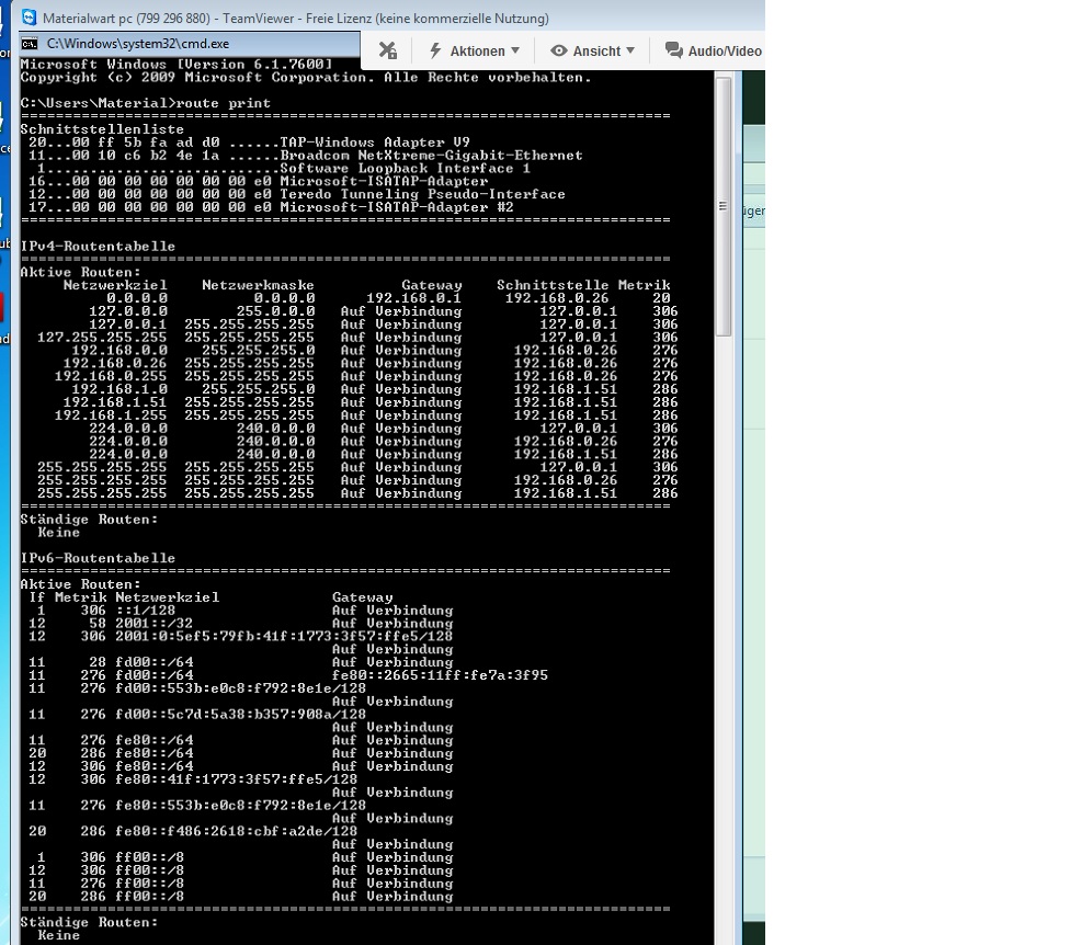

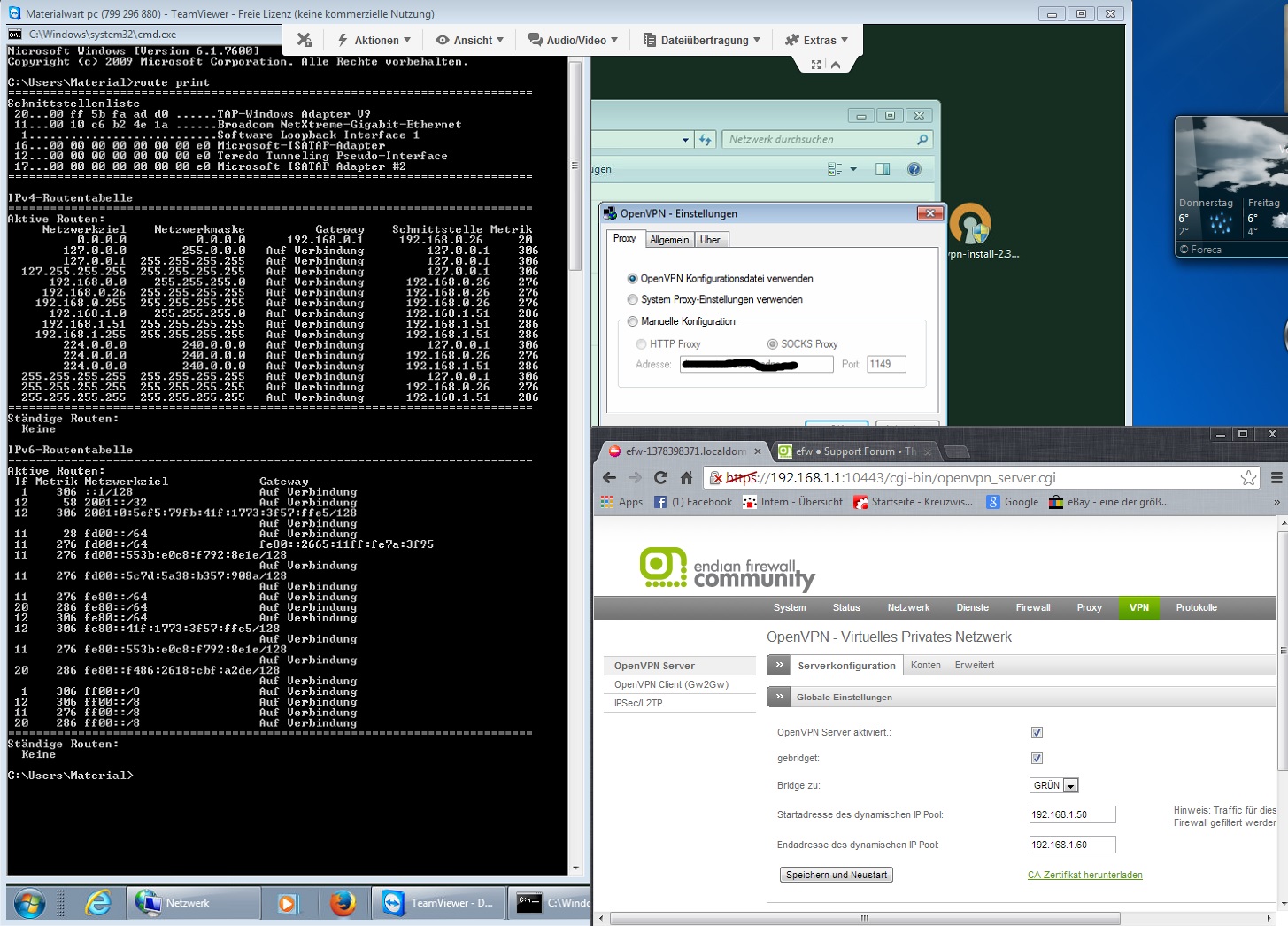

    • 17. November 2013 um 21:40
    Der client hat doch ein Verbindungs Log.
    Was steht den da drin?Routen gesetzt?
    Was sagt route print?

    Was gibt Route Print aus an dem Arbeitsplatz?
    Client Config ?

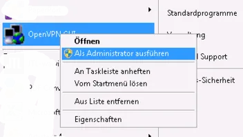

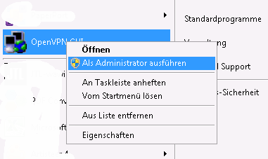

    • 18. November 2013 um 15:34
    NOTE: FlushIpNetTable failed on interface [20] {5BFAADD0-957F-42C3-A776-05505D610A83} (status=5) : Zugriff verweigert
    Ist der OpenVPN Client als Administrator gestartet ?

  • divemaster2509
    89
    • 18. November 2013 um 15:39
    jetzt habe ich OpenVPN geschlossen und als Admin ausgeführt. Erneut verbunden jedoch ohne Erfolg:

    und der PC der versucht sich einzuwählen per VPN ist im 192.168.0.0/24
    Baust du eine Verb. mit dem Client über WAN auf oder direkt an den OVPN Server von der Endian?
  • divemaster2509
    89
    • 18. November 2013 um 15:50

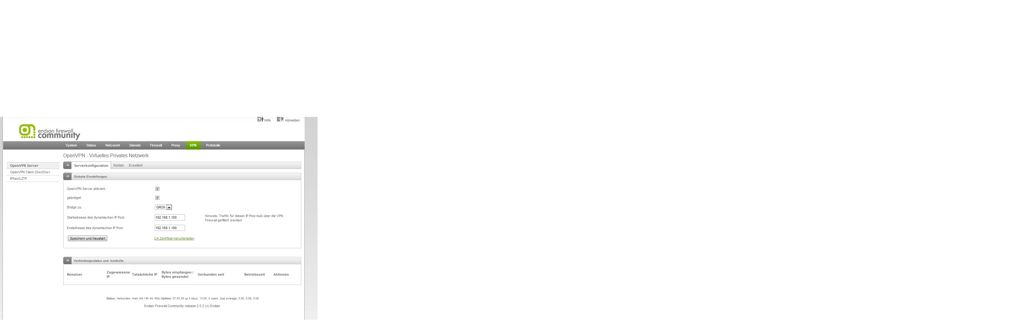

    also die PCs hinter der EFW die du erreichen willst sind 192.168.1.0/24 richtig
    und der PC der versucht sich einzuwählen per VPN ist im 192.168.0.0/24 richtig
    Baust du eine Verb. mit dem Client über WAN auf oder direkt an den OVPN Server von der Endian? ich komme von Ort "A" über WAN auf die Endian wiederum in Ort "B"
    • 18. November 2013 um 15:51
    Ok also ist ein WAN zwischen dem VPN Tunnel, gut manchmal versucht man nämlich direkt im Netz einen Tunnel aufzubauen das klappt dann nicht immer gleich.
    mach doch mal ein Tracert ... auf eine IP eines der PCs hinter dem VPN Gateway also der Endian.
    Müsste ja IP vom Gateway auftauchen ...
    sollte das wo anders hinverweisen passt was mit den Routen nicht.
    Bitte noch Route Print wie schon erwähnt Posten,
    und noch Screenshots von der Endian OVPN Config.
    bin nun zwar gleich weg schau aber später wieder rein!

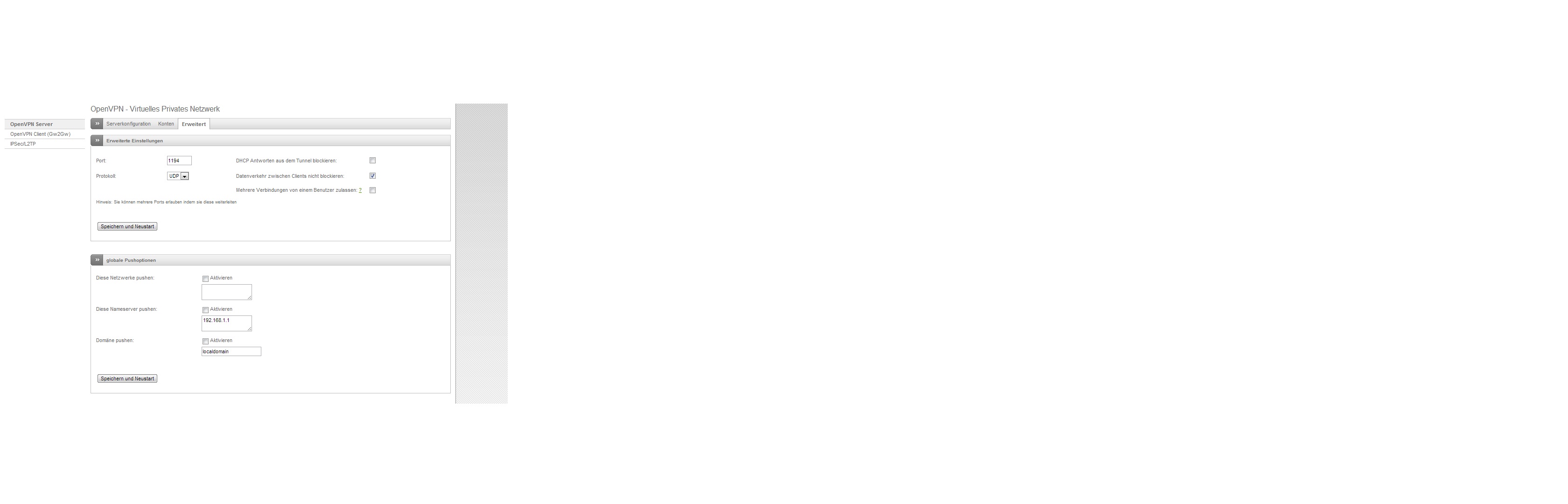

  • divemaster2509
    89
    • 18. November 2013 um 15:54
    wenn ich von dem Netz der Endian die zugewisene IP des Tunnels anpinge kommt auch Zeitaüberschreitung
  • divemaster2509
    89
    • 18. November 2013 um 15:59

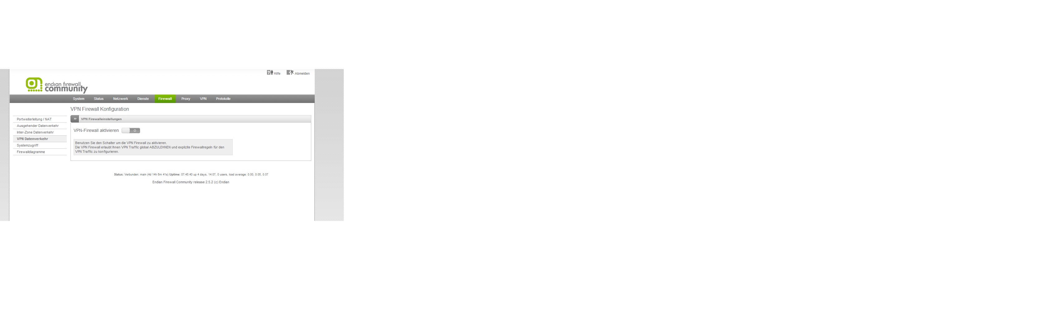

    anbei ein Screenshot
      • 78,5 kB
      • 986 × 365
    • 18. November 2013 um 20:33

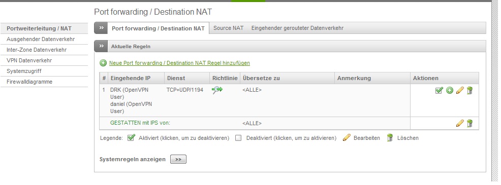

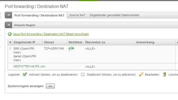

    hast du ein extra OpenVPN Server hinter der EFW?
    Wenn nein hat das einen bestimmten Grund warum die 1194 TCP/UDP weiter leitest ?
    Wenn du OpenVPN an der EFW Einschaltest, ist der Dienst bei den Systemdiensten aktiv und muss nicht noch freigegeben werden.
  • divemaster2509
    89
    • 19. November 2013 um 06:30
    ich habe keinen eigenen OpenVPN Server.
    ich benutze die Endian.
    Wegen den freigegebenen Port: das war nur ein test.
    Kann mir jemand kurz sagen, wie so eine Weiterleitung aussehen müsste?
    Der Client bekommt von mir den IP Bereich 192.168.1.50-59 zugewiesen.
