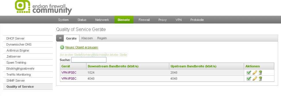

    • 4. Oktober 2013 um 18:14
    Erste Fehler bei QoS . . . sobald ich bei der Downstream oder Upstream was ändern will stellt sich das Interface von Grün auf VPN IPSEC um . . :x
      • 35,86 kB
      • 977 × 335
