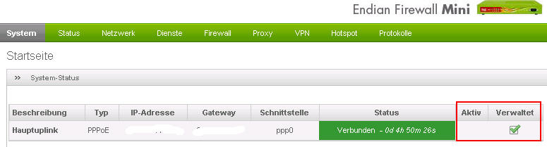

    Was mich wundert ist ja schon mal das wenn die efw direkt angeschlossen ist die Verbindung nicht aufbaut und du diese immer Manuell herstellen musst.
    Die beiden Hacken in der GUI ( Aktiv und Verwaltet ) sind aktiv?.(( Aktiv verschwindet wenn Verwaltet aktiviert wird )).
    Wenn beim start die Verbidnung nicht aufgebaut wird, wird im Systemlog ( Protokolle => System => Red ) irgend eine Meldung angezeit
    die vll. aufschluss gibt darüber warum Verbindung nicht aufgebaut werden konnte?
    Wenn du die efw die Verbindung aufbauen lässt hast du dann dort ein normales DSL Modem angeschlossen?
    Wenn ich
    Nichts desto trotz war diese Konfiguration ja zunächst ausreichend, um zu testen, ob das etwas an meinem Problem ändert. - Das ist leider nicht der Fall! Die beschriebenen Probleme bleiben nach wie vor bestehen.
    richtig verstehe beides mal hast du Probleme wie im Post 1 beschrieben das keine webseite geöffnet werden kann erst nachdem du via ping
    einen ping auf eine Webseite gelassen hast.?
