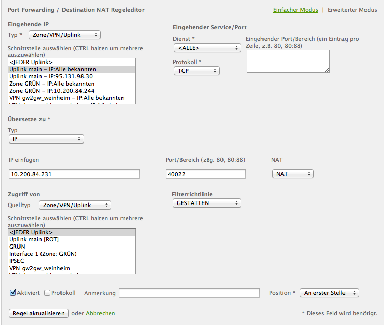

    • June 20, 2013 at 7:10 AM
    Danke für die schnelle Antwort, im Anhang der Screenshot. Neustart der Endian hat auch nichts gebracht. Grüße

    • June 20, 2013 at 7:12 AM
    du hast unter " Eingehender Port " nichts eingetragen !

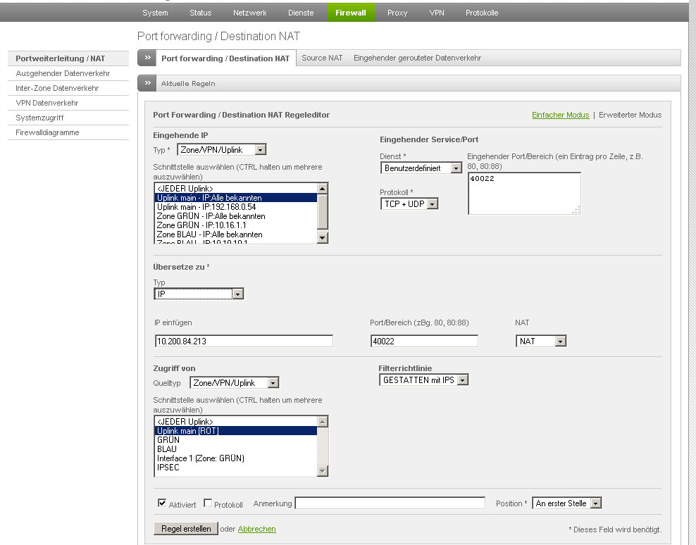

    • June 20, 2013 at 10:21 AM
    Müsste eigentlich so aussehen bei dir . .
    Wo bei ich mir bei " Zugriff von Quelltyp nicht ganz sicher bin . . . .sieht hier auf der 2.5 Enterprise etwas anders aus.

  • axelg
    12
    • June 20, 2013 at 11:39 AM
    ich habe die Einstellungen von Deinem Bild übernommen. Wenn ich "Gestatten mit IPS" auswähle, sehe ich keine "DROP" mehr, komme aber auch nicht weiter.

    3,412
    • June 20, 2013 at 12:14 PM
    Schalte mal unten das Protokoll ein !
    Dann siehst du ob es an die IP an den Server weiter geht.
    Bei mir sieht das halt anders aus . . .
