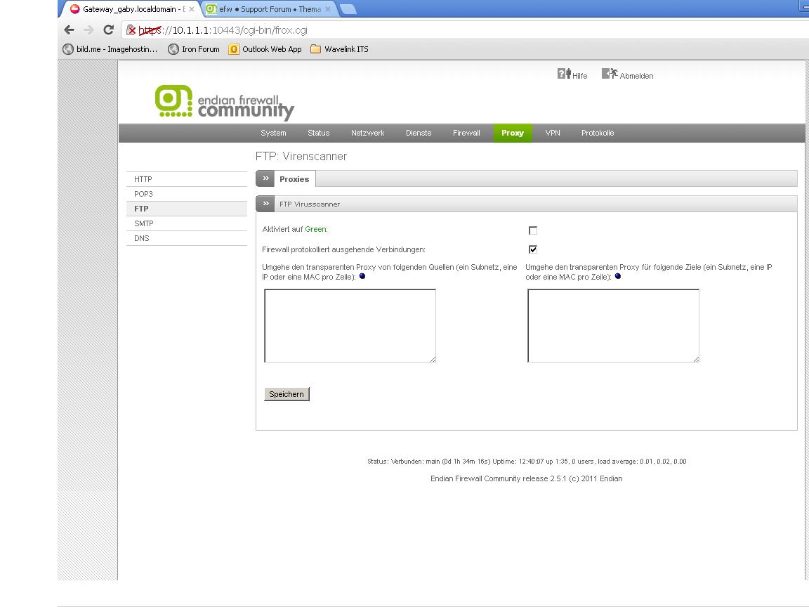

  • gaby
    11
    • 12. April 2013 um 12:43
    Schön ist ,
    man sucht sich einen Wolf ... findet keine Einstellung.
    Dann psotet man etwas und kurz danach kommt die Erleuchtung.
    Virenscanner ist jetzt für FTP aus....
    aber abgespeichert werden die FTP files im Proxy nicht ....

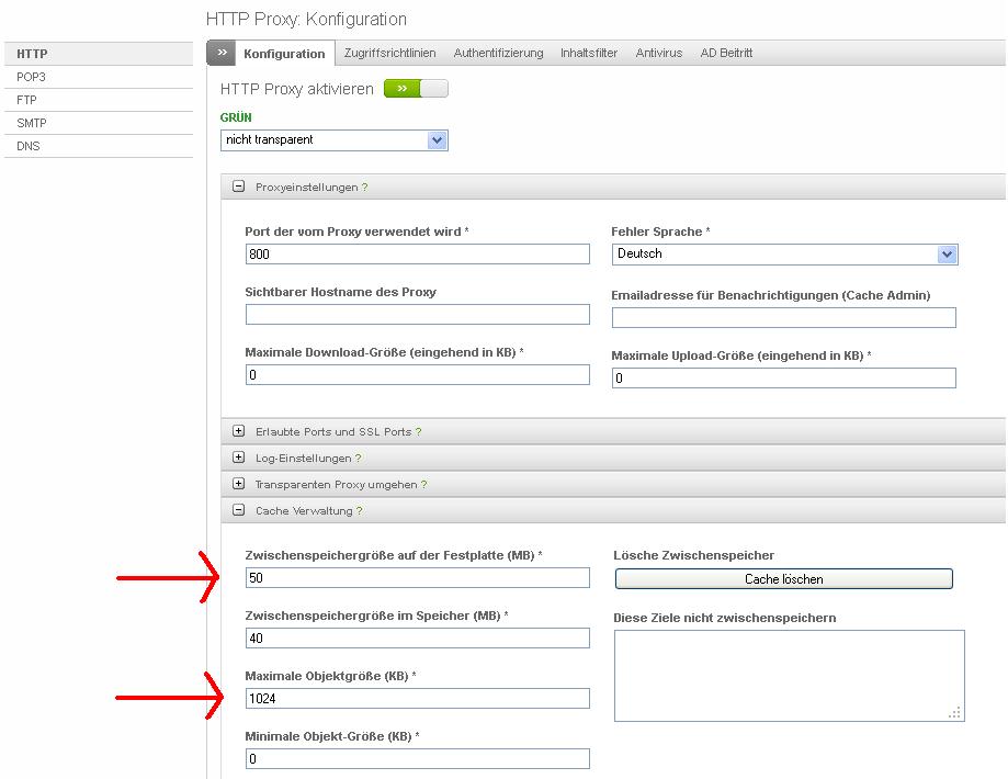

    • 12. April 2013 um 13:48
    Wie groß ist der Proxy Cache eingestellt ?
    Wie groß ist die " Max. Objektgröße (KB) * " eingestellt ?

    • 12. April 2013 um 17:38
    Ich meinte den Cach im Proxy . . . .
    Bei mir steht die Festplattengröße auf 40 MB und die Maximale Objektgröße auf 1 MB.
    Dann speichert der halt keine Videos von 80 MB zwischen . .

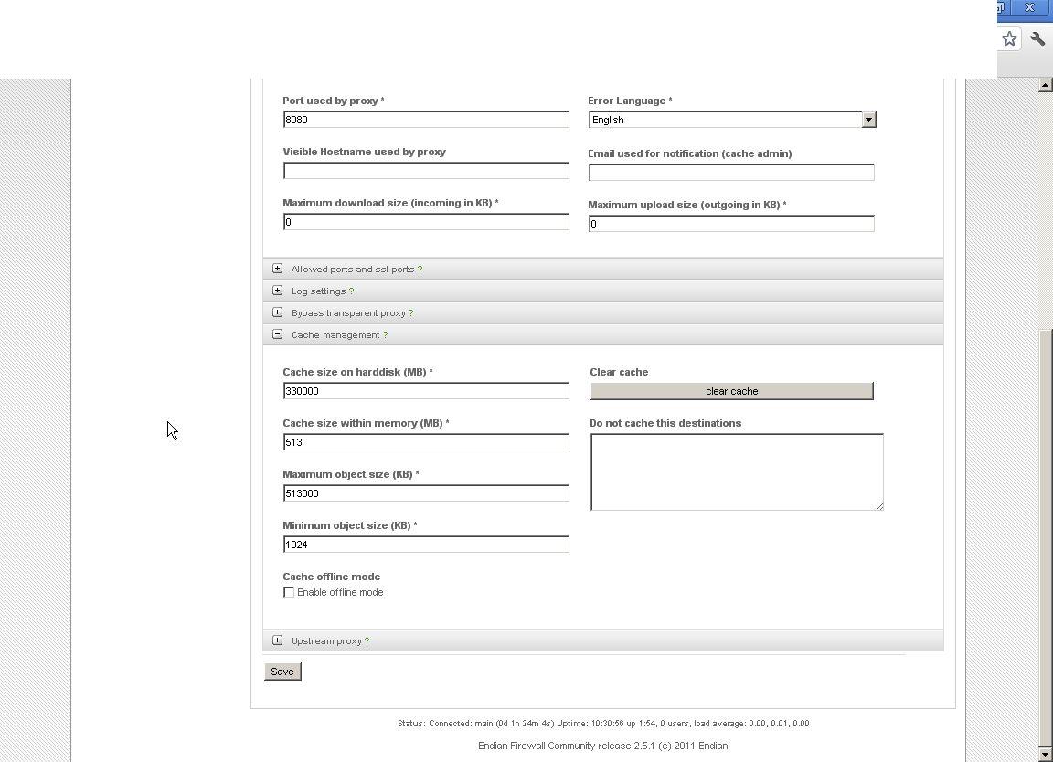

  • gaby
    11
    • 16. April 2013 um 17:17
    Moin
    Nun speichert das System auch größer Files ab. (500 MB file von speedtest)
    Ich musste aber die Werte des Memory auf 501 MB setzten.
    Verstehen tue ich das nicht, welche Rolle hier nun welche Zahlen spielen.
    Platz auf der Disk sind 160 GB
    Platz im Memory 501 MB
    Max Objektgröße 513000kB
    Min Objektgröße 1kB
    Youtube und FTP werden immer noch nicht gespeichert.

    • 16. April 2013 um 20:22
    Hänge mal noch zwei Nullen an . . . also 51300000 kB . . . vielleicht hilft das . .
    Irgendwas stimmt mit der KB Umrechnung beim Proxy nicht . .

  • gaby
    11
    • 25. April 2013 um 11:05
    Moin
    Habe 2.5.1 nochmal auf einem anderen Rechner aufgesetzt. 2 x 3GHz Xeon - 4GB RAM - Raid 5 250 GB
    Erst bei diesen Einstellungen speichert der Proxy die 500 MB files.
    Datenübertragungsgeschwindigkeit auch "nur" 45 MByytes (Dual 1 GB DELL)
