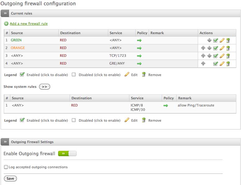

    • 17. März 2013 um 15:51
    ich habe hier einen PPTP Tunnel von Grün auf Externen Server laufen . .
    Port in der Endian unter Firewall freigeschaltet
    Gre Port 49
    Tcp Port 1723

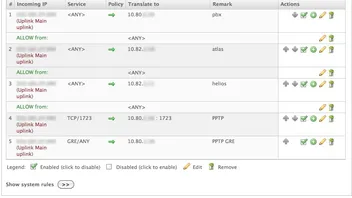

    Nochmals ganz herzlichen Dank für die rasche Antwort. Ich wähnte mich schon glücklich die Lösung zum Problem direkt vor mir zu haben, nach dem ich schon viel Zeit damit verbracht habe. Ja es sollte nicht sein. Die beiden gezeigten Rules für Port 1723 und GRE haben keinerlei Auswirkung auf das Problem. Nachdem ich die Firewall-Einstellungen für den "Ausgehenden Verkehr" eingeschaltet habe, waren da bereits zwei Rules vorhanden, die eigentlich nach meinem Verständnis mit "Green/Orange to Red : ANY : allow" jeglichen Verkehr (Ports und Protokolle) freischalten (siehe Dateianhang 1). Ich kann mich nicht erinnern, diese beiden ersten Rules für Green und Orange eingerichtet zu haben. Auf einer parallelen Neuinstallation von EFW 2.5.1 ist die Firewall-Einstellung "Ausgehender Verkehr" per default aktiviert und es befinden sich zahlreiche explizite Rules (z.B. http, smtp etc.) darin.

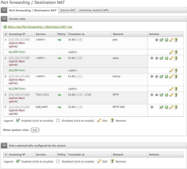

    In den Firewall-Einstellungen "Portweiterleitungen / NAT" (siehe Dateianhang 2) sind aktuell drei Rules bezüglich eingehendem PPTP pass through von Bedeutung. Rule 1 leitet von einer öffentlichen IP auf einen internen Server alles weiter und PPTP-Client-Verbindungen von extern auf diesen Server funktionieren bestens. Rule 4 und Rule 5 machen ein dezidierte Port/Protokoll-Weiterleitung für externe PPTP-Client-Verbindungen die auf die öffentliche IP der EFW treffen und dann an einen internen Server weiter umgeleitet werden. Auch dies funktioniert seit Jahren gut.
