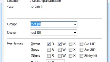

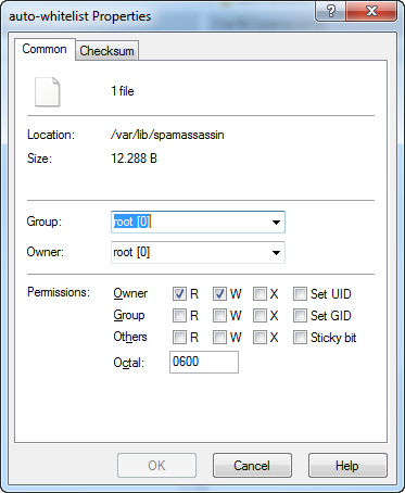

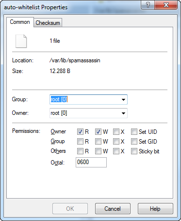

    • 10. März 2013 um 08:48
    Hallo, anbei Screenshot von der auto-whitelist.
      • 28,55 kB
      • 373 × 454
  • mod
    • 10. März 2013 um 19:10
    Ja genau das meinte ich mit "root"-Rechte. Genau so sieht das aus. Warum auch immer diese Fehlermeldung entstanden ist. :?:
