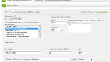

    Ich möchte einen Exchange im LAN (Green) betreiben und von extern erreichbar machen.
    Wir besitzen eine feste externe IP Adresse und ich habe auch bereits die MX Records gesetzt.
    Nun bin ich mir bei der FW Konfig nicht ganz sicher. Daher benötige ich eure Hilfe.
    Im Anhang ist ein Screenshot mit der angelegten Regel.
    Im internen LAN klappt ein Telnet 25 auf die interne IP Adresse des Exchange 2013.
    Wenn ich aber ein Telnet auf die externe mache funktioniert es nicht.
    Was muss ich also noch tun, um den Port 25 weiterzuleiten?
    Vorab vielen Dank für eure Hilfe.

    als ich das letzte mal einen Exch. hinter der EFW hatte,
    legte ich fest das "Uplink alle" als Quelle dienen sollte.
    Das klappte dann auch ohne Probleme dann.

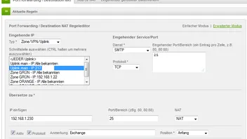

    Danke. Ich habe es so gemacht du du beschrieben hast (siehe Screenshot).
    Leider funktioniert der Telnet auf Port 25 von außen nicht.
    Intern funktioniert es...was muss ich noch tun?
    Danke und Grüße

    • February 20, 2013 at 3:09 PM
    GW am Exch. korrekt
    Exch. kann nach außen
    Port 25 darf auch nach draußen in Grün?
  • PhobosX
    46
    • February 20, 2013 at 3:13 PM
    Hi.
    Sorry, hab etwas voreilig geschrien.
    Also der Exchange tut..alles gut. Er sendet und empfängt ordnungsgemäß.
    Nur der Telnet auf Port 25 klappt nicht. Wie kann das sein?
    Grüße und danke für die Hilfe!
    2,416
    • February 20, 2013 at 3:17 PM
    gib mir doch deine IP Adresse dann prüfe ich mal nach.
    denke mir das du nur von intern nach dir selbst nicht drauf zugreifen kannst.
    Edit: Schick sie mir doch einfach als Forum mail.
  • PhobosX
    46
    • February 21, 2013 at 11:32 AM
    Danke für das Angebot, aber ich konnte es über UMTS testen. Es klappt. Vielen Dank. :anbet:
