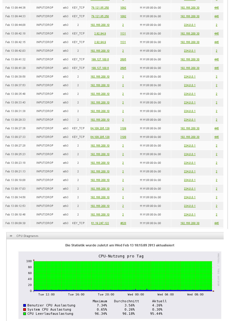

    • 13. Februar 2013 um 10:30
    Wenn da jetzt eine 16 Bit Subnetzmaske drauf ist die 192.168.33.1 mit drin . . .
    Schon seltsam, dürfte die Prozessorleistung aber nicht nach oben treiben . . . .
    Sehe bei mir nicht . . .

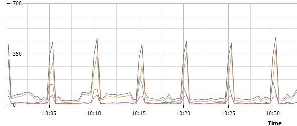

  • Bios2001
    28
    • 22. Februar 2013 um 11:03
    das gleiche Verhalten habe ich bei bei mir auch.
    Bei mir sind es halt 5 Minuten. Das muss irgendwas mit Log schreiben zu tun haben, da die Festplattenzugriffe die gleiche Charakteristik zeigen.
    viele Grüße
    Thomas

    • 22. Februar 2013 um 13:40
    Schalte doch mal die Log`s aus . . . .
    Dann sieste ob sich was tut . .
  • Bios2001
    28
    • 22. Februar 2013 um 18:39
    Nachdem ich jetzt den ganzen Nachmittag gesucht habe, bin ich wohl fündig geworden. Lt. http://bugs.endian.com/view.php?id=3267 läuft das Script rrdfix.sh alle fünf Minuten und verursacht die Prozessorlast. Was das Script macht weiß ich noch nicht, aber das rauszubekommen kann ja nicht so schwer sein.
