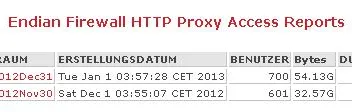

    Bei Monatlichen Logs sieht das bei mir so aus:
      • 14,01 kB
      • 547 × 112

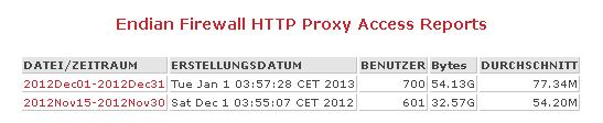

    700 User und nur 77 MB im Monat ?!?
    Wir haben 10 und ca. 12GB im Monat. Genau kann ich es nicht sagen, da die monatlichen logs nicht angezeigt werden.
    • 31. Januar 2013 um 21:08
    Das ist der Durchschnitt pro User !
    Waren also ca. 55 GB im Dezember ( War ein ruhiger Monat mit nur 3 Wochen )
    Ich habe so 2300 User die Surfen aber nicht alle . . . und meistens nur 50 bis 150 gleichzeitig am Tag . . . mit Downloads ist bei mir auch nicht viel, ist beschränkt auf ca. 96 MB pro File.
    Normal komme ich so auf 100 GB im Monat . .
