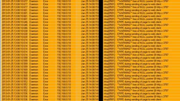

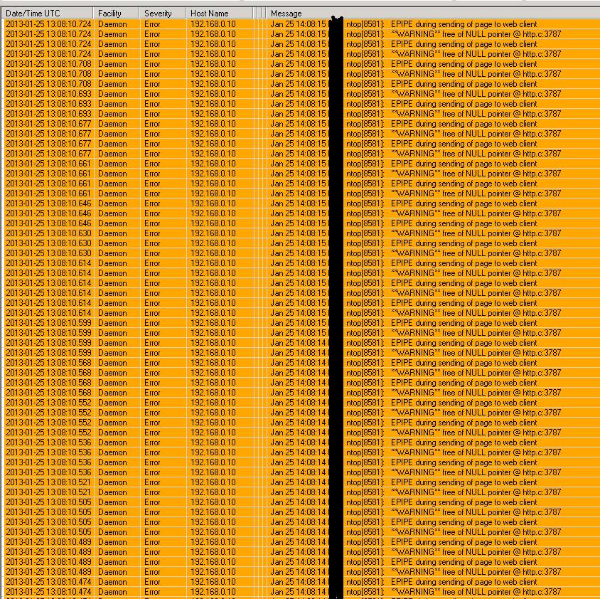

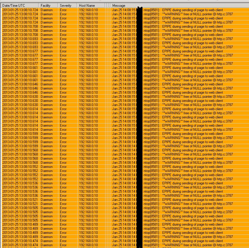

    • 25. Januar 2013 um 14:21
    Ok . . .
    Sehe gerade der Traffic Monitor prodoziert einen Haufen Fehlermeldungen .. . . .
    Scheint wohl was im Argen zu liegen . .
