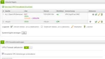

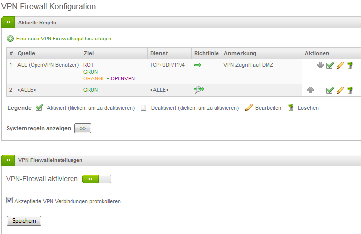

    • January 15, 2013 at 2:47 PM
    ist die VPN Firewall aktiv?
  • PhobosX
    46
    • January 16, 2013 at 8:59 AM
    Ja, die ist aktiv. Siehe angehängter Screenshot.
    Grüße
      • 32.55 kB
      • 732 × 474
    Articles
    2,416
    • January 16, 2013 at 9:07 AM
    seltsam Regel 1 Port 1194 ist der Ovpn Port.
    Und du sagst das RDP 3389 sich verbinden kann von VPN Client auf DMZ?
    Sollte eigentlich nicht der Fall sein, denn ich seh dafür keine Regel.
    Auch die zweite Regel sagt nur alle nach Grün aber DMZ sehe ich nicht.
    Für File brauchst du alle SMB Protokolle. 137-139,445
