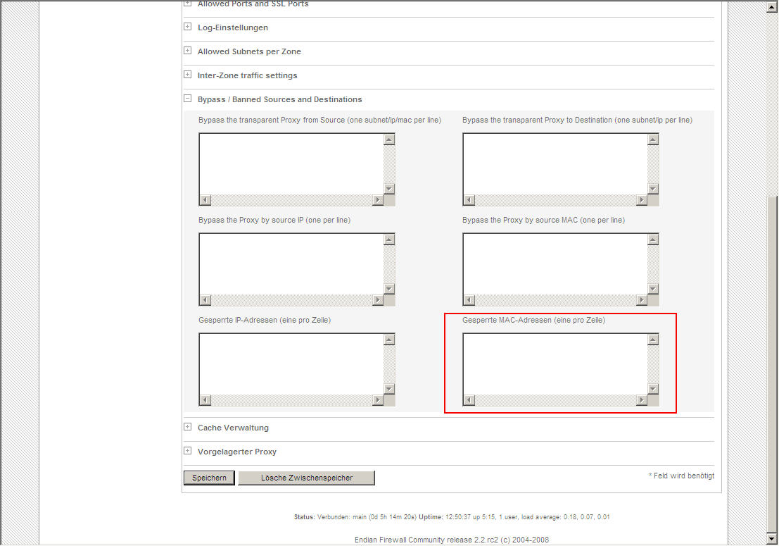

    • 27. April 2009 um 12:49
    ok dann bist aber bei "Systemzugangsregel" völlig falsch.
    mit Anlehung an: http://efw-forum.de/www/forum/viewtopic.php?f=5&t=118&start=20#p617
    Um die Adressen völlig zu sperren das diese nicht ins Internet kommen
    ist ein Eintrag beim Proxy notwendig siehe Screensot oder Firewall Regel Ausgehend.

    • 27. April 2009 um 12:51
    So hab ich das auch verstanden beim oberen Link damals.
    Systemregeln betreffen nur den Zugang zur EFW.
