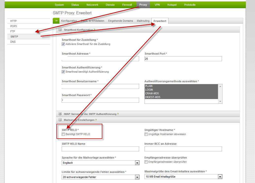

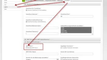

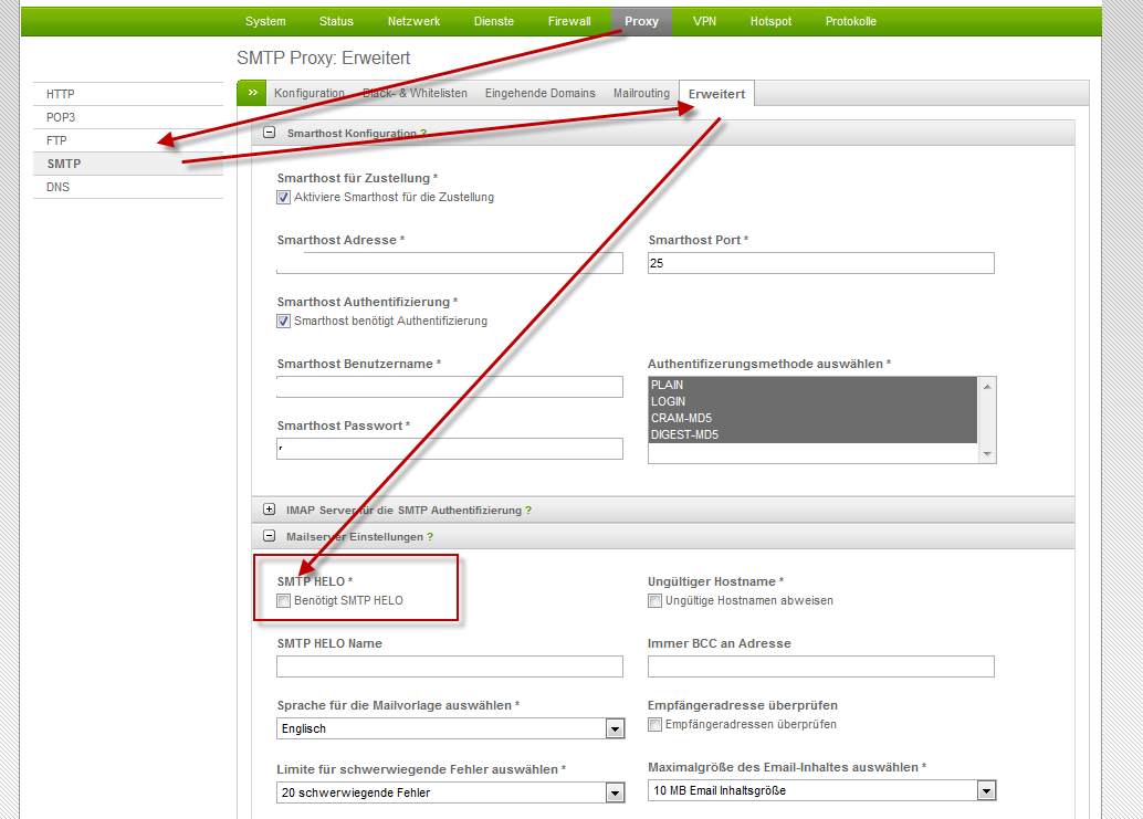

    ist als Mail Server der öffentliche MailServer z.B. gmx.de eingetragen oder die Firewall?
    Versuch doch mal ob dir das vielleicht schon weiter hilft.
    ( Siehe Screenshot )

    Etwas bei HELO einzutragen brachte nichts (bin mir im Moment aber auch nicht sicher ob die Eingabe korrekt war). Trotzdem habe ich einen Erfolg: Ich habe SmartHost aktiviert und entsprechend eingerichtet --> Emails kommen wieder an. SMTP Einstellungen in Thunderbird zeigen auf die Firewall.

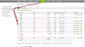

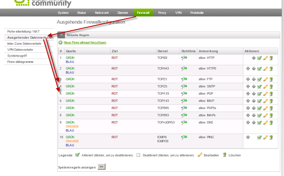

    Hallo, ja geht auch ohne SMTP Proxy,
    ggf, würde ich bei mehreren eMail Konten auf versch. Domains es mit dem Mail Routing mal versuchen.
    Ist aber nur eine Idee.
    Ausgehend würde ich dann die Ports für das entsprechende Netzwerk "GRÜN" Port 25 öffnen
    Standard sind die aber schon aktiv und aktiviert.

    • 6. September 2012 um 08:05
    Vielen Dank, da war der Fehler. In der Liste fehlte der Port 587 (ich hatte mich auf den 25er versteift). Ist zwar ein echt dummer Fehler, aber ich habe eine Menge über EFW in den letzten Tagen gelernt und bin begeistert.
