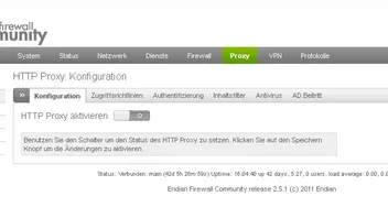

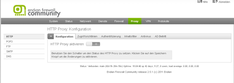

    • 7. Mai 2012 um 16:06
    Unter Proxy \ http Proxy aktivieren
      • 99,08 kB
      • 982 × 352
