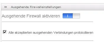

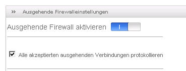

    Also im Prinzip bin ich am Testen :)
    Also ums mal zu klären. Es handelt sich hierbei um mein Abschlussprojekt.
    Dieses soll aber auch in einer Realen umgebung eingesetzt werden.
    Ja im moment will ich einfach den komplett ausgehenden Datenverkehr aus einem Netz sperren.
    Hab die Regel so Definiert :
    [Blockierte Grafik: http://www.shareapic.com/pfiles/35760/Aufzeichnen.JPG]
    • 1. April 2009 um 08:12
    das sollte eigentlich ja schon reichen was du drin hast.
    Versuch es doch mal nur mit einem PC fürs erste ich hab das auch mal benötigt und das ganze per MAC gesperrt.
    Existieren noch andere Regeln?
    Protokoll dafür an wenn ja schau dir mal die Firewall Protokolle an was dort drin steht

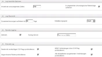

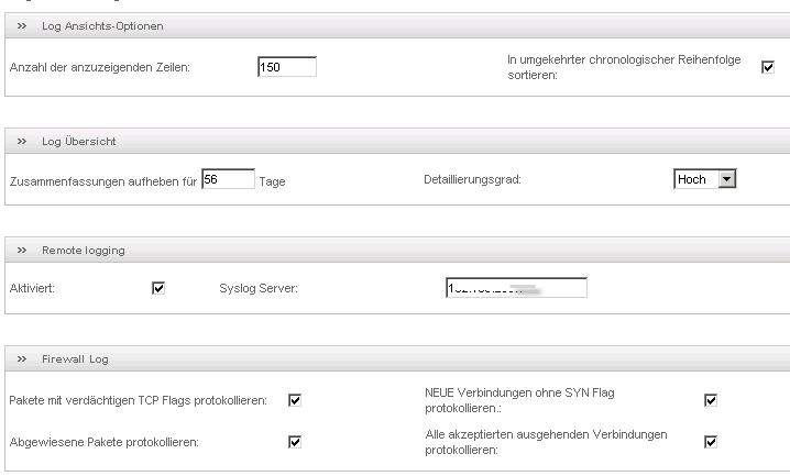

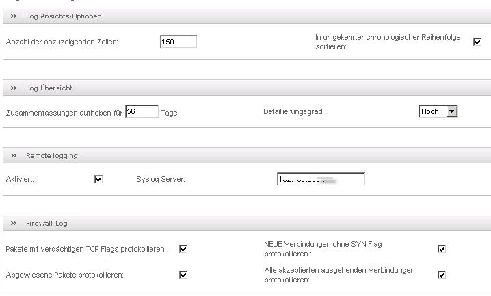

    • 1. April 2009 um 08:34
    eigentlich wenns eingestellt ist Protokoliert er alles.
    Unter Protokoll => Einstellungen =>
      • 40,35 kB
      • 718 × 433
  • BossBort
    80
    • 1. April 2009 um 08:39
    Ja also so änlich sieht es bei mur auch aus. Geloggt wird alles mit hohem Detailierungsgrad. Der einzige Unterschied zu mir ist, dass ich keinen Logging Server verwende.
