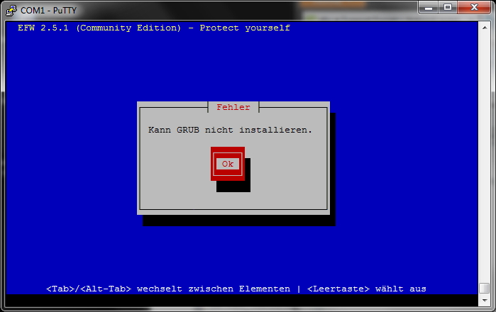

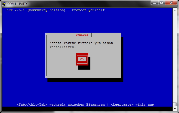

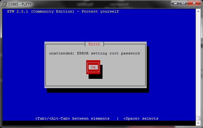

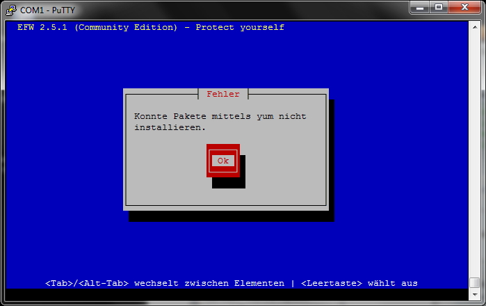

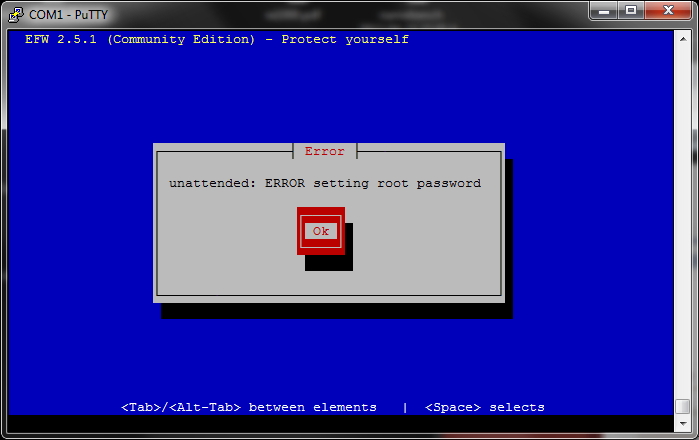

    Ich bin der Anleitung gefolgt und habe leider Probleme die Installation erfolgreich abzuschliessen.
    Fehler 1: Konnte Pakete mittels yum nicht installieren.
    Fehler 2: unattended: ERROR setting root password
    Fehler 3: Kann GRUB nicht installieren.
    STATUS: Drücken Sie Ok, um neu zu starten.
    Danach started die Firewall durch.

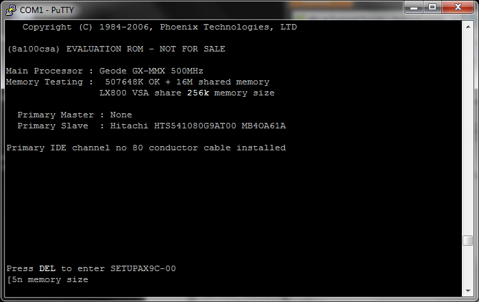

    Nutze hier eine alte Endian Office4i-Hardware mit einer IDE-Festplatte 80GB oder einer CF-Card mit 2GB. Diese hat 4xLAN 100MBit, Alixboard, 512MB RAM, 500Mhz CPU.
    Danke.

    und nochmal vielen Dank für Deine Mühe, aber ... :thx:
    wie man aus dem Anhang klar sehr kann, funktioniert es nicht mit der erwähnten Hardware. Schade.
