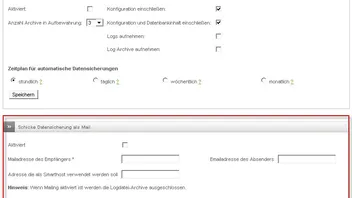

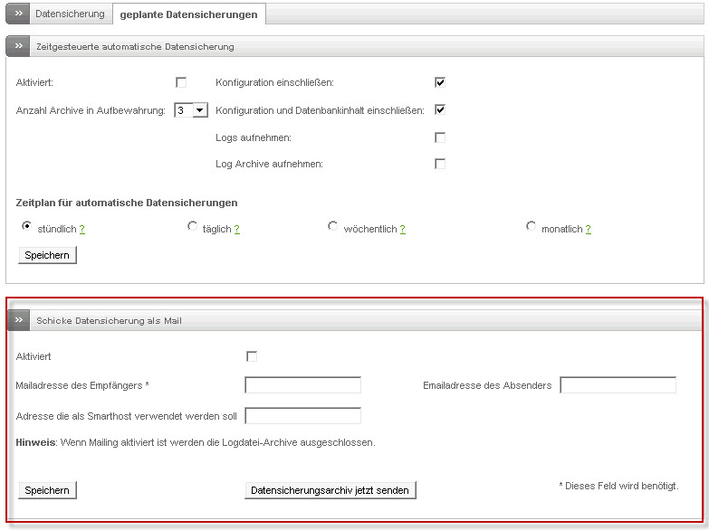

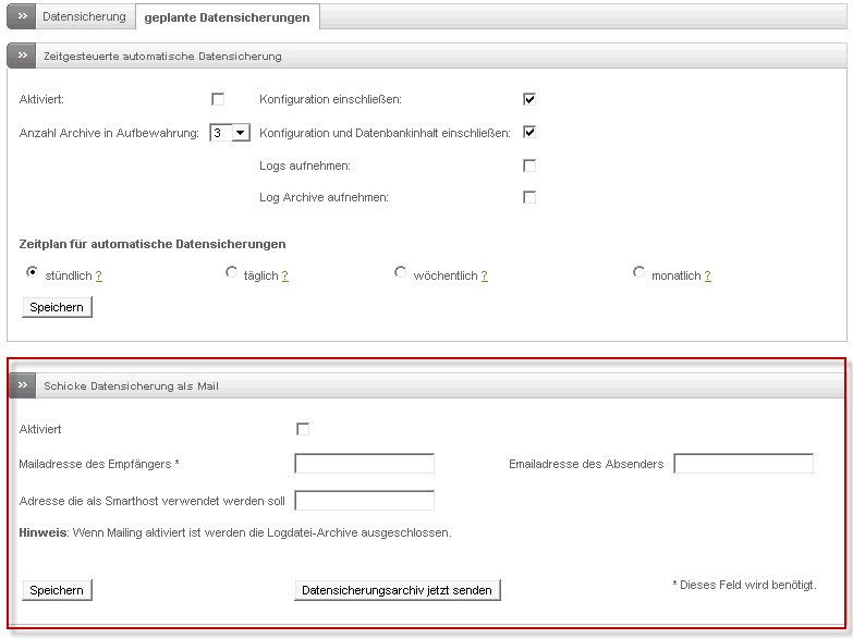

    • 6. März 2012 um 12:20
    habe das glaube ich mal bei der Appliance gesehen,
    Vielleicht ist die Funktion nur dann möglich wen ein USB Stick mit FAT16/32 angeschlossen ist.
    Alternativ würde ich geplante Datensicherung nehmen und die Konfig per eMail zu kommen lassen.

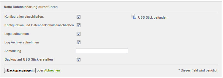

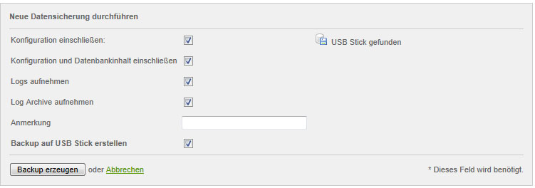

  • Schnuffo
    • 22. März 2012 um 14:23
    Hallo Oliver,
    bei Version 2.5.1 geht es definitiv mit einem USB-Stick der als FAT16 formatiert ist.
    USB-Sticks sind aber genauso anfällig wie CF/SD -Karten .... nur müssen sie in der Backupfunktion nicht so viele Schreibzugriffe hinnehmen.
    MfG
    Chris
