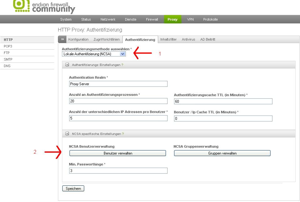

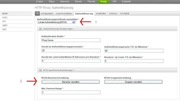

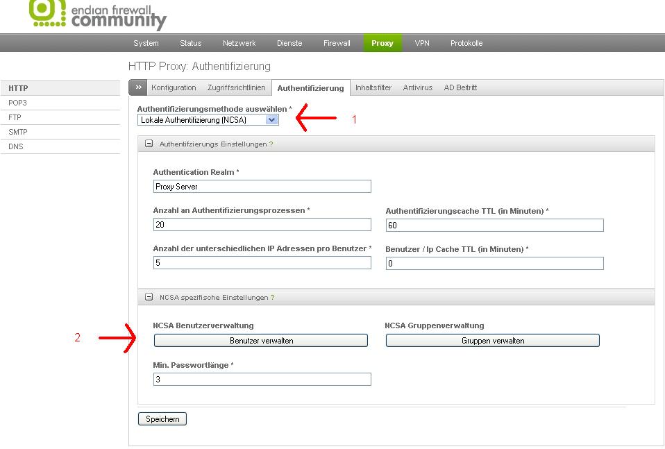

    • 2. Februar 2012 um 18:43
    du musst unter Proxy / Authentifizierung natürlich auf „ Lokale Authentifizierung (NCSA) „ einstellen.
    Wenn du dann unter „ Benutzer verwalten „ / NCSA Benutzer hinzufügen einen Benutzer anlegst klappt das auch mit dem Anmeldefenster.
      • 68,58 kB
      • 958 × 647

    • 3. Februar 2012 um 09:52
    Hast du auch die Authentifizierung auf " Lokale Authentifizierung (NCSA) " eingestellt ?
    Siehe Bild oben . . .
