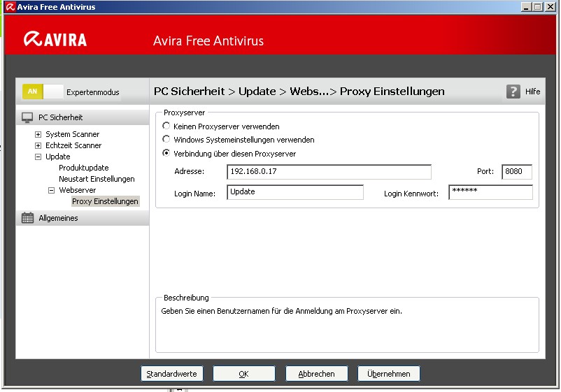

    ich habe einen nicht transparenten Proxy am laufen (Endian Firewall Community release 2.4.1). Leider kann ich meine Signatur meines Avira-Virenscanners nicht aktualisieren. Den Proxy, Benutzernamen und Passwort habe ich im Virenscanner eingetragen.
    In der Log-Datei finde ich folgenden Eintrag:
    TCP_DENIED/403 2816 GET http://xx.xx.xx.xx/update/idx/master.idx
    Die IP-Adresse wechselt ständig.
    Wie kann ich das beheben?
    Vielen Dank
    Goof
    • 9. Dezember 2011 um 08:51
    dein Proxy hat ja eine feste IP, die wechselt ja nicht.
    Wenn du in Avira den Proxy, den Port und den Benutzer einträgst geht das auch.
    Was hast der Benutzer für Zugriffsrechte ?
    Bei mir hat der Benutzer für Avira " ungefilterten Zugang " !
      • 83,25 kB
      • 802 × 561
