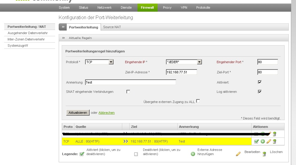

    Habe mal eine " normale " Portweiterleitung gemacht, jetzt geht es wieder.
    Was sagen eigentlich deine Firewall- Logs ?
      • 98,16 kB
      • 988 × 551

    Ich habe eine Portweiterleitung drin:
    # Eingehende IP Dienst Richtlinie Übersetze zu Anmerkung
    1 100.100.0.1 <ALLE> GESTATTEN mit IPS 200.200.0.1
    (sind nicht die originalen IP's; die möchte ich ungern bekannt geben.)
    Funktioniert trotzdem nicht.
