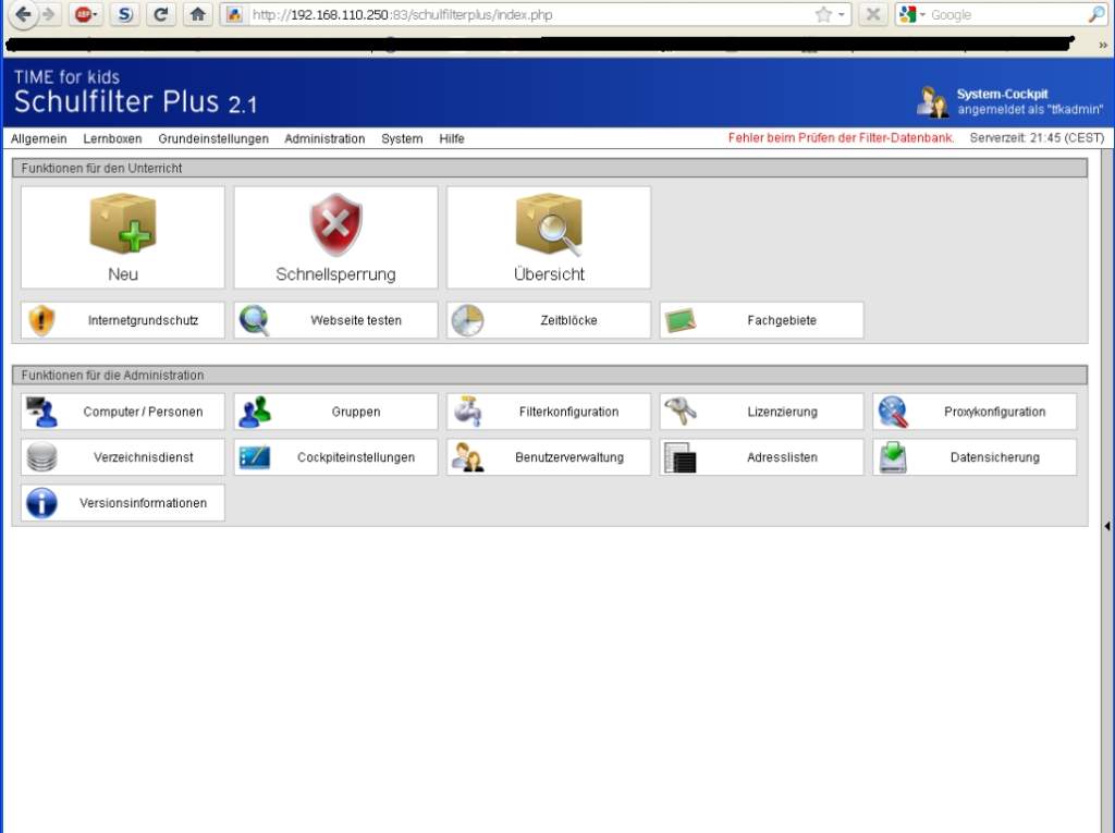

    Habe mir mal schnell den Schulfilter Plus angesehen . . . .
    Welcher Lehrer will das bedienen ? ? ? ? ? ? :roll:
    Das wir ja wohl auf jedem Lehrer PC Installiert, Oder ?

    So wie ich das versteh,
    installiert der das auf die EFW, frag mich ob das möglich ist.
    Hab das noch nie probiert.
    Aber so wie ich das seh ist die Weboberfläche auf Port 83 die ist natürlich an der EFW als eingehend Systemzugriff gesperrt.
    • 1. Oktober 2011 um 09:40
    der Port 83 ist für die Konfiguration, der Proxy läuft auf Port 800, auf der Endian installieren ?
    Kann ich mir nicht vorstellen.
    • 1. Oktober 2011 um 10:03
    Ich auch nicht,
    muss er uns mal genau erklären.
