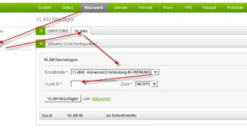

    • September 5, 2011 at 8:54 AM
    Hier kann man doch das VLAN Einstellen.

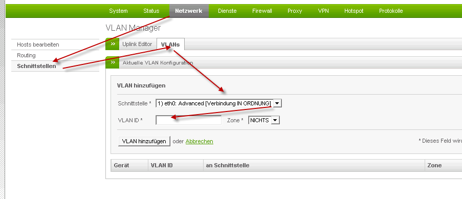

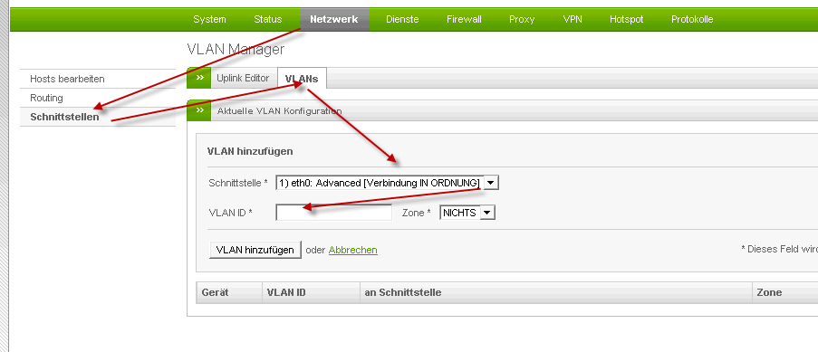

    • September 5, 2011 at 10:03 AM
    ok versuch doch mal folgendes.
    System => Netzwerkkonfiguration => klick da einfach auf weiter bis du die Schnittstelle auswählen kannst die fürs Rote zuständig ist,
    wähl einfach eine andere für Rot aus.
    Dann weiter,Speichern und Konfiguration übernehmen.
    Danach Netzwerk => VLANs => neu => Schnittstelle auswählen die vorher "rot" gewesen ist, VLAN ID eingeben und Zone "nichts" drin lassen.
    Fertig.
    Jetzt rüber wieder in den Uplink Editor,
    Uplink bearbeiten, Gerät wählen da sollte dann eth(x).(y) VLAN (Y)
    x = eth ID
    y = vlan id
