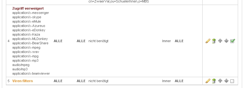

    • 5. Juli 2011 um 11:30
    wenn du unter Proxy / Zugriffsregeln als letzte Regel einer " Zugriff verweigert " mit MIME Typen machst
    (application/x-skype ) geht kein Skype mehr durch.
      • 60,87 kB
      • 784 × 284
