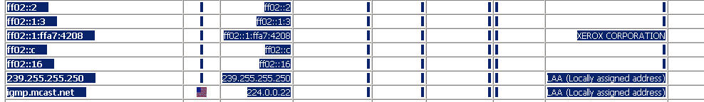

  • NTOP komische Einträge
    • 23. Juni 2009 um 14:44
    was haben diese Einträge für eine bedeutung?
    Kann sich da jemand einen Reim drauf machen ?
    gruß red
