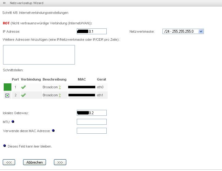

also
dsl leitung -getrenntes netz- direkt an karte 1 endian proxy
karte 2 lan ip
clients haben auch das andere gateway drin da diese auch über die andere standleitung eine verbindung brauchen.
clients greifen nur über die ie proxy einstellung auf den endian zu.
ansich haben wir sogar 3 verschiedene gateways sollte aber hierfür uninteressant sein ![]()

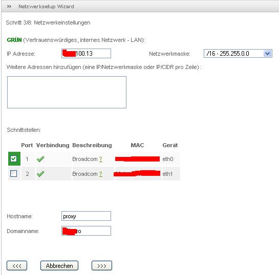

habe den fehler aber gefunden... wenn ich pcname.domainname.local anping funktionierts also habe ich in den netzwerkeinstellungen bei schritt 3 einfach domainname.local statt nur domainname genommen und nun klappts mit der namensauflösung.

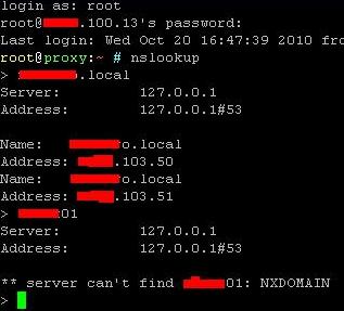

wenn ich "domainname.local" anping bekomm ich die ip des dc´s welcher nicht email webserver ist.
