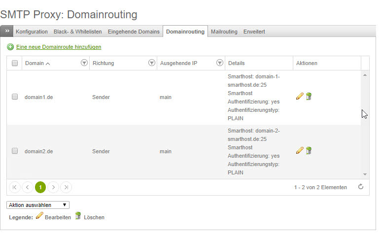

  • SMTP Proxy: Domainrouting falsch konfiguriert oder Bug?
    • 8. November 2017 um 09:36
    hier mal n Beispiel wie es klappen sollte.
    Jetzt ist dann noch wichtig, was der Exchange macht. (was fürn Exch. ist es den?)
    • 8. November 2017 um 09:05
    Hallöchen,
    welche Endian Version hast du den?
    Die Aktuellste ?
    So muss es eigentlich funktionieren,
    Exchange schickt alles zur Endian => Endian macht dann das Routing.
    Gibt es Hinweise im den Logs?
