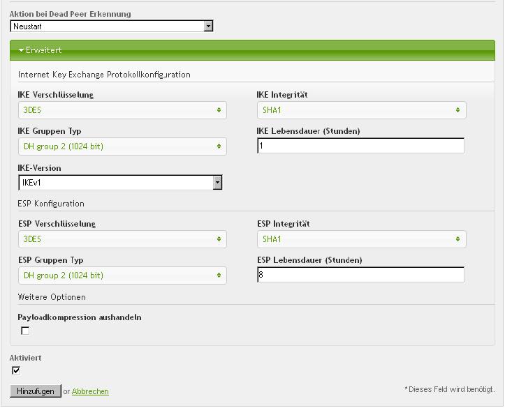

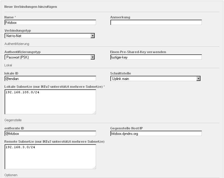

    Dass der Status von VPN (IPsec) auf "Gestoppt" steht ist nur ein kosmetischer Fehler, der dem Umstieg von Pluto auf Charon geschuldet ist. Würde IPsec nicht laufen, bekämst Du andere Fehlermeldungen.
    Ohne jetzt im Detail auf Deine Konfiguration einzugehen, hier die Variante, wie es funktionieren muss.

    Und hier die Einstellungen auf Endian-Seite:
      • 45,81 kB
      • 723 × 585
      • 43,34 kB
      • 741 × 590
