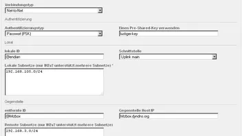

    Config der efw:

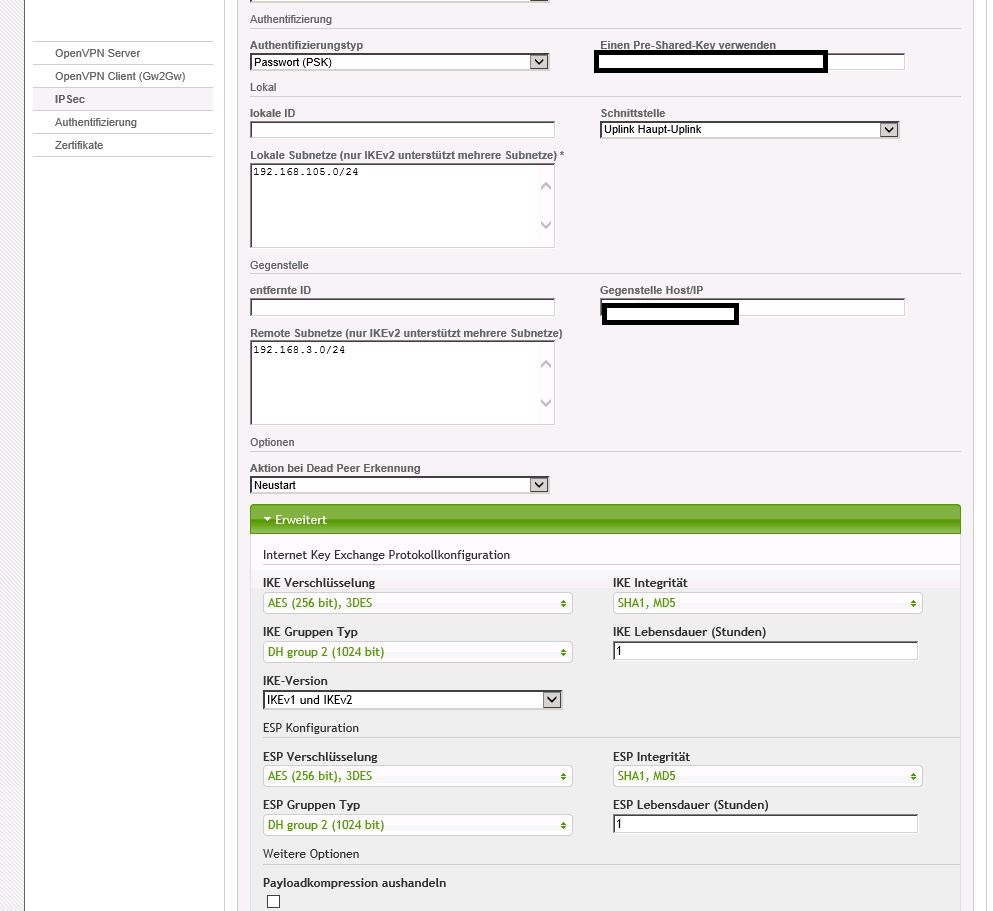

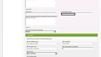

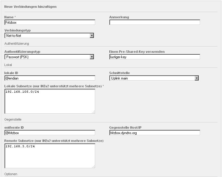

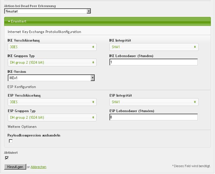

    Und hier die Einstellungen auf Endian-Seite:
