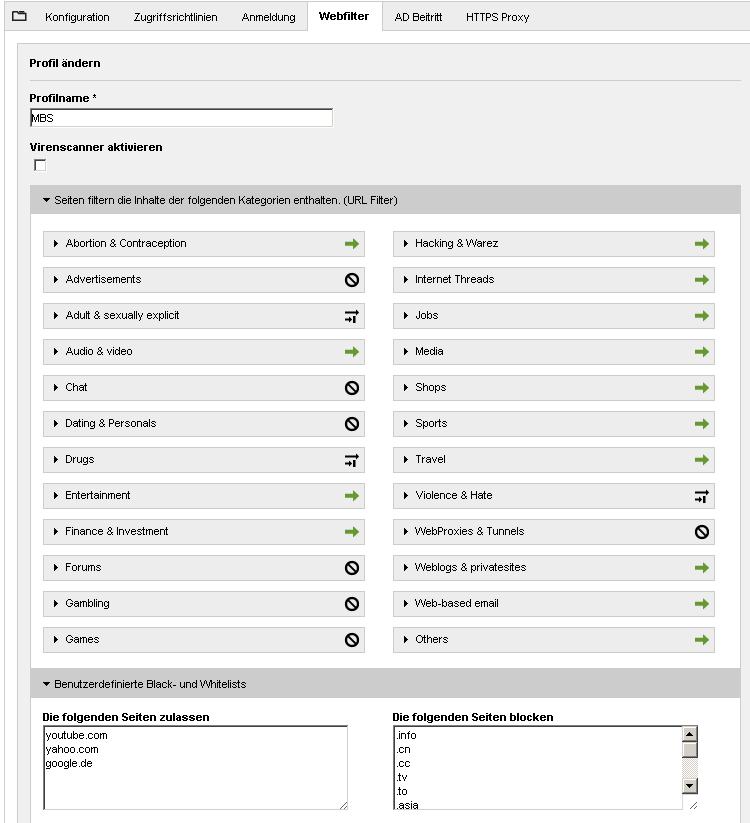

    • 2. April 2014 um 15:53
    Authentifizierung funktioniert nun scheinbar schon mal, bekomme aber bei jedem Aufruf einer Webseite ein TCP_DENIED/403 ins squid.log.
    Was hast du für Web Filter drin ? Bei den Zugriffsrichtlinien ?
      • 80,58 kB
      • 750 × 823

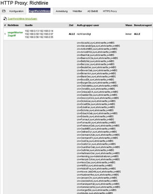

    • 2. April 2014 um 15:49
    Wie sieht denn das bei dir aus . . . unter Zugriffsrichtlinien . . hast du da nur 2 User . .
    ( kleiner Außschnitt von meiner Endian )
