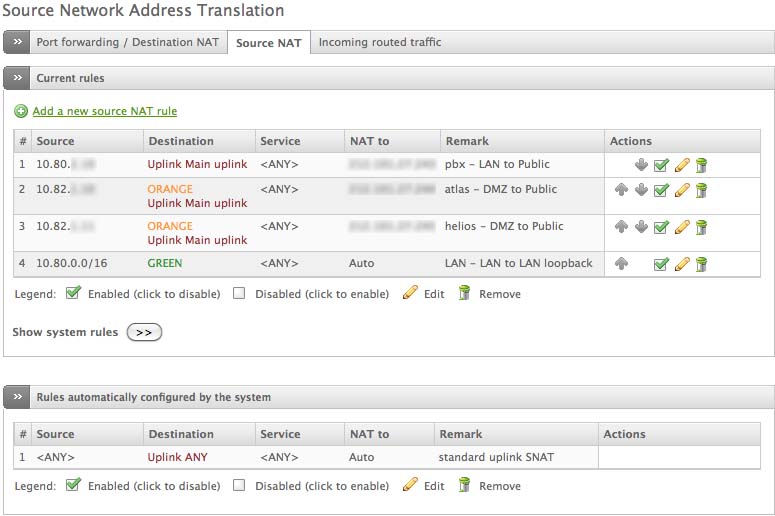

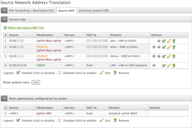

  • PPTP pass through LAN -> WAN?
    • relume
    • 19. März 2013 um 09:51
    Guten Tag Sabine
    Nochmals ganz herzlichen Dank für Deine Antwort und Bemühungen. Ja ich hatte zunächst für GRE auch den Port 49 explizit definiert, was aber auch nichts gebracht hatte.
    Das Problem konnte ich nun aber eruieren. Die Ursache ist nicht die EFW sondern schlicht weg die VPN-Router auf die ich per PPTP verbinden möchte. Diese TP-Link Dual WAN TL-ERW6120 geben über PPTP je nachdem von welchem Netz man auf diese verbindet (aus dem öffentlichen Netz, aus einen NAT-LAN mit einer anderen Firewall als EFW, oder einem privaten Netz eines Mobile-Providers) unterschiedliche Route für das LAN hinter diesen VPN-Routern an den entsprechenden vebindenden PPTP-Client ab. Teilweise sind diese Routen korrekt und teilweise völlig sinnlos. Erst nachdem ich die unterschiedlichen Routing-Einträge verglichen habe, bin ich dem Problem auch auf die Spur gekommen. Es war nur nicht sehr offentlich, das es nicht an der EFW liegt, sondern "lediglich" an der Route die der PPTP-Client erhält. Wenn die Route manuel für das PPP0-Interface gesetzt wird, dann ist die Verbindung in das remote LAN sofort da. Nachträglich habe ich dann mit dieser Fährte auch genügend Foren-Einträge gefunden, die das selbe Problem mit diesen TL-ERW6120 Routern belegen. Ironie der Sache ist, dass ich erst auf PPTP gewechselt habe, da auch funktionierende IPSec Client-LAN Verbindungen nicht hinzukriegen sind, obwohl diese versprochen sind (wie ich leider auch erst nachträglich in den Foren erfahren musste).
    Auf der EFW habe ich nun in der Firewall für den "Ausgehenden Verkehr" die beiden Rules (TCP 1723 und GRE) wieder gelöscht und auch die Firewall-Einstellungsoption "Ausgehender Verkehr" deaktiviert, so dass nur die vom System vorgebenen Rules aktiviert sind. Auch so funktionieren ausgehende PPTP-Client-Verbindungen korrekt (selbstredend nur wenn der PPTP-Client auch wirklich die korrekte Route erhalten hat).
    Ich möchte mich an dieser Stelle nochmals recht herzlich für Deine Hinweise und Hilfestellungen bedanken, in der Hoffnung mich auch mal entsprechend erkenntlich zeigen zu können.
    Grüsse, André
    • relume
    • 18. März 2013 um 11:25
    Hallo
    Nochmals ganz herzlichen Dank für die rasche Antwort. Ich wähnte mich schon glücklich die Lösung zum Problem direkt vor mir zu haben, nach dem ich schon viel Zeit damit verbracht habe. Ja es sollte nicht sein. Die beiden gezeigten Rules für Port 1723 und GRE haben keinerlei Auswirkung auf das Problem. Nachdem ich die Firewall-Einstellungen für den "Ausgehenden Verkehr" eingeschaltet habe, waren da bereits zwei Rules vorhanden, die eigentlich nach meinem Verständnis mit "Green/Orange to Red : ANY : allow" jeglichen Verkehr (Ports und Protokolle) freischalten (siehe Dateianhang 1). Ich kann mich nicht erinnern, diese beiden ersten Rules für Green und Orange eingerichtet zu haben. Auf einer parallelen Neuinstallation von EFW 2.5.1 ist die Firewall-Einstellung "Ausgehender Verkehr" per default aktiviert und es befinden sich zahlreiche explizite Rules (z.B. http, smtp etc.) darin.
    In den Firewall-Einstellungen "Portweiterleitungen / NAT" (siehe Dateianhang 2) sind aktuell drei Rules bezüglich eingehendem PPTP pass through von Bedeutung. Rule 1 leitet von einer öffentlichen IP auf einen internen Server alles weiter und PPTP-Client-Verbindungen von extern auf diesen Server funktionieren bestens. Rule 4 und Rule 5 machen ein dezidierte Port/Protokoll-Weiterleitung für externe PPTP-Client-Verbindungen die auf die öffentliche IP der EFW treffen und dann an einen internen Server weiter umgeleitet werden. Auch dies funktioniert seit Jahren gut.
    Ja und dann gibt es noch die Firewall-Einstellungen für "Source NAT" (siehe Dateianhang 3). Die letzte Rule 4 mit "LAN to LAN loopback" bin ich mir nicht mehr sicher, ob ich diese in Version EFW 2.2 selbst im Zusammenhang mit einer IPSec Site-to-Site-Verbindung eingefügt hatte. In der Default-Einstellung einer EFW 2.5.1 Neuinstallation ist diese Rule zumindest nicht enthalten.
    Dann habe ich mir auch noch den shell "Print-Out" der aktuellen EFW iptables (iptables -L) angesehen, konnte da aber nichts besonderes erkennen (z.B. eine besondere Rule für PPTP NAT-T; die es aber für IPSec gibt). Aufgefallen ist mir nur das in iptables zahlreiche identische Rules hintereinander vorhanden sind, auch direkt nach einen Reboot der EFW.
    Ja welche Möglichkeiten könnte es noch geben? Herzlichen Dank im Voraus ...
