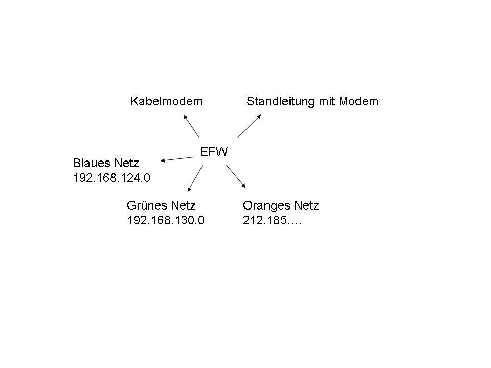

    • 10. März 2009 um 22:40
    Ok, dann hier noch einmal das Ganze als Bild.
    Ob man das Gerät der Telekom nun eher als Router oder Modem bezeichnen mag, ist mir nicht ganz klar.
    Jedenfalls braucht man es, um eine Verbindung mit der Standleitung zu erhalten und es kann nur öffentliche IP-Adressen vernünftig weiterleiten.
    Wir hatten vor ein paar Monaten schon versucht, den Router in ein öffentliches Netz zu stellen und die EFW demzufolge auch.
    Da kam dann jedoch leider das Problem, dass die EFW Anfragen aus dem Web (also aus einem öffentlichen IP-Adressbereich kommend) nicht an das gelbe Netz weitergeleitet hat, das ja nun einmal auch ein öffentlicher IP-Adressbereich ist.
    Wenn ich jetzt unsere zweite Internetverbindung nämlich ein Kabelmodem nehme, geht alles wunderbar.
    Der Unterschied ist eben, dass das Kabelmodem einen internen Adressbereich an die EFW weitergibt.
    Ich hoffe, ich konnte mich jetzt klar ausdrücken.
