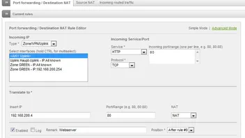

    ich habe auf der Endian2.4.1 beim PortForwarding ein kleines Porblem oder einen Denkfehler.
    Unter dem Forwarding habe ich einen Eintrag wie unten angezeigt hinterlegt.
    Jetzt habe ich das Problem, dass in der Analyse auf dem Webserver die Besuche, z.B. in Piwik immer nur als Firewall-IP angezeigt werden.
    Gibt es eine Einstellmöglichkeit, dass die Zugriffe direkt von der Fremd-IP angezeigt werden?!
    Gruß und Danke ...
    Marc
      • 64,06 kB
      • 777 × 509

    Servus,
    also deine Einstellung ist schon korrekt.
    Hab ich genauso aber bei mir sind in den logfiles auf dem Webserver die IP des Besuchers und nicht die der Firewall.

    Seltsam, ich habe mir die Logfiles auf dem Webserver mal angeschaut. Die zeigen mit immer nur die IP der FW auf. Wenn ich jetzt an den Weiterleitungen rumspiele und nur die Portweiterleitung stehen lasse, also ohne SourceNAT oder dem Incoming routed Traffic, dann sehe ich die richtigen Einträge im Log, kann aber selbst nicht mehr auf den Webserver von intern zugreifen.
    Wähle ich mich per VPN beim Kunden ein und nutze somit die Kurve von außen, dann läuft es so wie gedacht.
