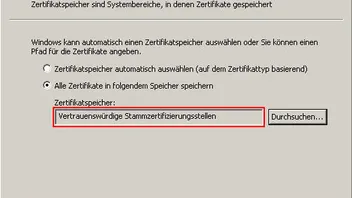

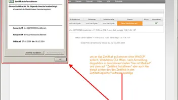

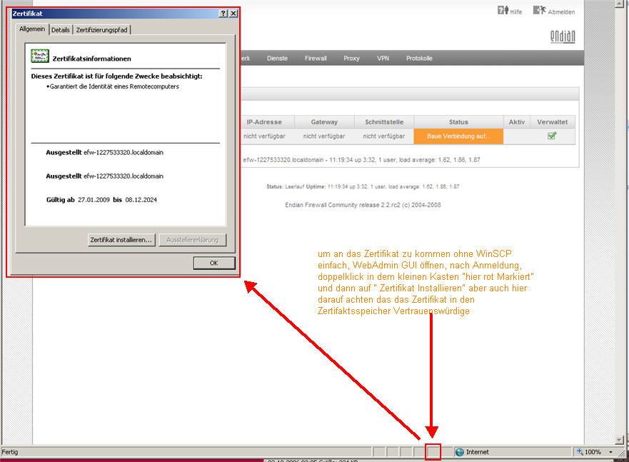

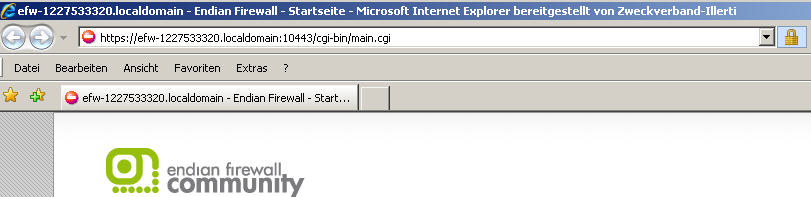

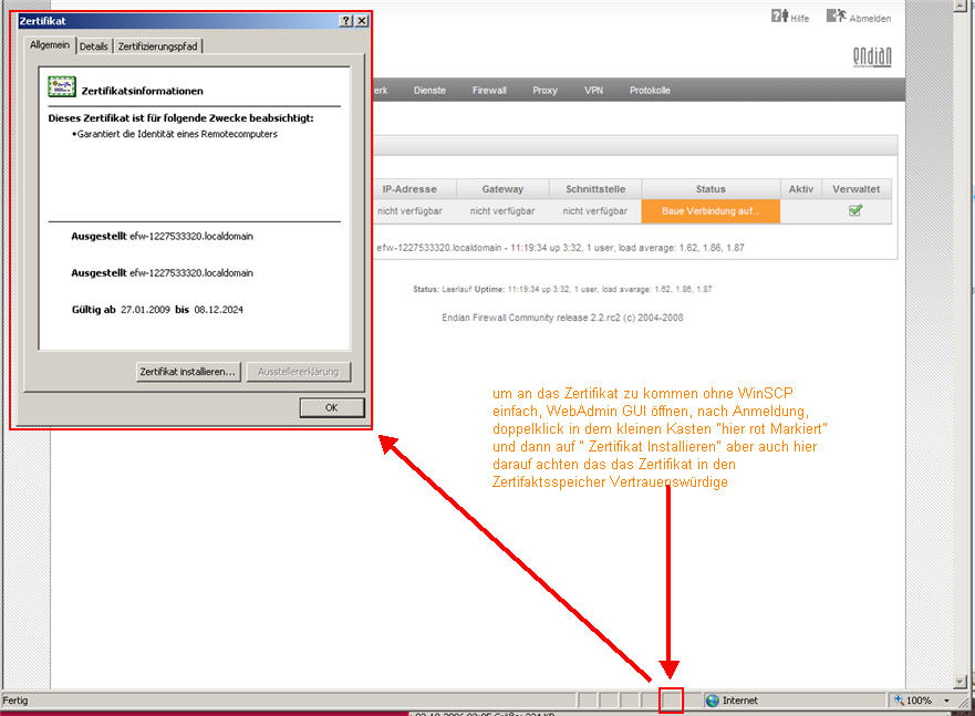

    und hier meine Lösung die bei mir nun funktioniert hat.
    Zertifikat herunterladen mit WindSCP ==>
    /etc/httpd/server.crt

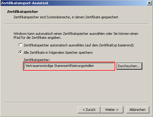

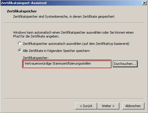

    IE öffnen => Extras => Internetoptionen => Inhalte => Zertifikate => Importieren => Zertifikat von der EFW angeben
    Wichtig: Beim Import darauf achten das das Zertifikat in den Zertifaktsspeicher Vertrauenswürdige Stammzertifizierungsstellen importiert wird.

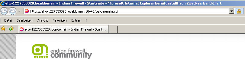

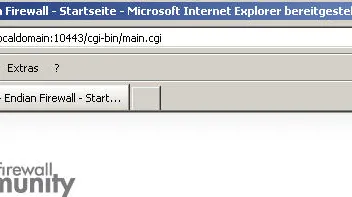

    Damit der Fehler nicht mehr auftaucht jetzt aber nicht über
    https://IP_ADRESSE:10443
    sondern über den DNS Namen der EFW zugreifen.
    https://efw-1227533320.localdomain:10443
    Sollte das ganze nicht klappen und der DNS Name nicht aufgelöst werden, so konnte ich mir damit helfen das ich einen Eintrag
    in der hosts getätigt habe die unter
    c:\windows\system32\drivers\etc\
    liegt. In meinem Fall sah der Eintrag wie folgt aus.
    192.168.99.2	efw-1227533320.localdomain
