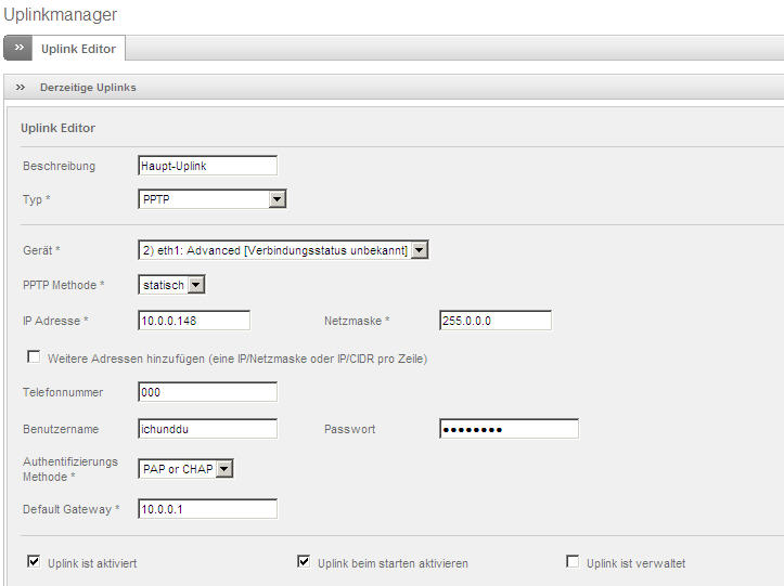

    dein Provider sagt zu dir das du eine Feste IP Adresse auf der Roten Seite angeben muss hast du auch ne passende Subnet Adresse bekommen? Es wird also keine IP Automatisch bei jeder Einwahl bezogen, den Provider kenn ich nicht, lediglich die deutschen 1und1,t-com, freenet usw die mit PPTP u.a. arbeiten können bei ISDN over PPTP wurde immer bei der Einwahl eine IP Adresse und alles vergeben.
    Ich konnte bei mir die Einstellungen ändern, ohne einer Meldung.
    Eingerichtet wie siehe Screenshot
