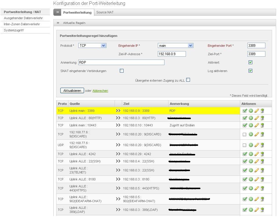

    Sehr seltsam, der Port sollte durchgehen oder aufschlagen.
    Ich habe hier die 2.2 mehrfach laufen und da geht das.
    In der 2.4 sind viele Bugs von denen viele in den letzten Tagen gepatcht wurden, aber leider nicht alle.
      • 97,56 kB
      • 955 × 747

    Hi Sabine,
    Update werde ich noch machen. Das witzige ist, dass ich die gleiche Regel wie du habe, also RDP. Das läuft auch. nur dieser eine Port 3299 nicht...
    Aber jetzt kommts: Regel gelöscht, neu angelegt -> geht ;)
    Nach ein paar Stunden allerdings zieht die regel nicht mehr. es taucht auch nichts im LOG auf... Denke es wird ein Bug sein :(

    • 4. Oktober 2010 um 11:24
    Ja, das hatte ich auch mit der 2.4, das die Regeln auf einmal nicht mehr funktionierten.
    Nach ein bis zwei Neustarts ging es dann wieder, deshalb bin ich wieder auf die 2.2 zurück gegangen.
