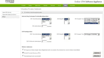

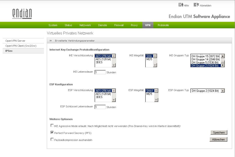

    Hallo wogl,
    ich hab mal im Anhang ein Beispiel wie es definitiv funzt.
    Die Fritzboxen hier sind 3170 und 7170, beide haben feste IPs und Standard-Einstellungen über "Fritzbox-Fernzugang einrichten" (Software von AVM) eingerichtet.
    Du musst unbedingt die Zeiten anpassen auf der Fritzbox sind es imho 1 Stunde für IKE und ESP.
    Bei mir hat es seiner Zeit laufend zu undefinierbaren crashs (kernel-panix, reboot) geführt, wenn die nicht genau gleich sind.
    Und bitte den "Aggressive Mode" abschalten und PFS einschalten.
    Versuch mal..
    Bei mir läuft es seither absolut stabil über mehrere Monate und das trotz t-online-Zwangstrennung jede Nacht :)
