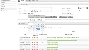

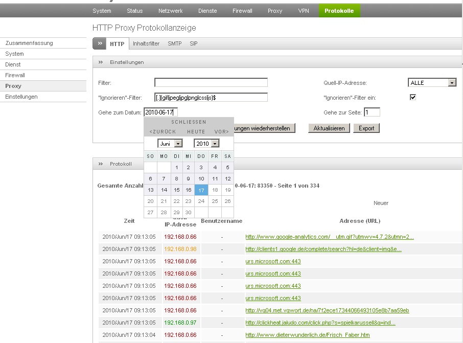

    habe gestern zu Hause das Update von 2.2 auf 2.4 durchgeführt ( die Produktiv- Maschine läuft weiter als 2.2, die brauche ich ja mit allen Funktionen ).
    Der Proxy lief nach dem Update nicht mehr, konnte aber neu aktiviert werden.
    Was mich immer noch etwas wundert, ist das in Logs sich das Datum nicht mehr „ aufklappen „ und raussuchen läst.
    Logs der 2.2
      • 148,91 kB
      • 906 × 671
